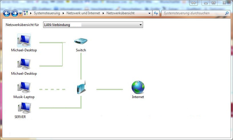

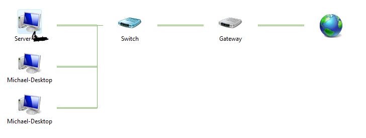

Saphir hat geschrieben:Mich würde aber noch interessieren wie Du die Netzwerkübersicht aufgerufen hast, ich bekomme die Ansicht wie in Deinem BIld nicht hin?
Das kannst du doch in der Kopfzeile gut erkennen ...
was heißt "ich bekomme nicht hin" ? Fehlermeldung ? nicht erwartetes Ergebnis?
Re: kein Remotewebzugriff möglich bei WHS 2011
Verfasst: 25. Jul 2011, 19:56
von Saphir

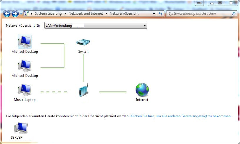

Ja kann ich auch gut erkennen, nur eben nicht bei mir aufrufen! Lesen kann ich also :D nur eine Netzwerkübersicht finde ich bei mir nicht, deshalb meine Frage.
Soll heißem meine Ansicht sieht anders aus, nämlich so:
Verfasst: 25. Jul 2011, 20:54
Dann klick doch mal auf "Gesamtübersicht anzeigen"
Verfasst: 25. Jul 2011, 21:44
von Saphir
Uiiiii da ist es, danke!
Das mein Server nicht plaziert werden konnte, finde ich sehr merkwürdig!
Verfasst: 25. Jul 2011, 22:12
Nee, normal weil die Topologieerkennung unter XP/Server 2003 noch nicht existierte ... aber das kann man nachinstallieren
