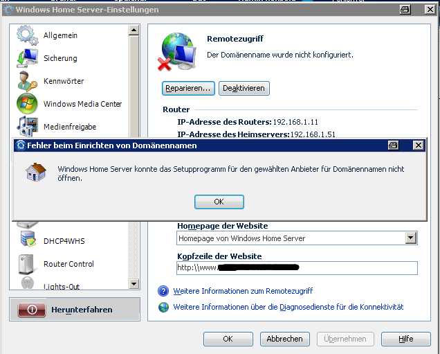

Das tät mich auch interessieren... wie komme ich an eine Internetdomain á la *.homeserver.com?
Weil meine (von der FritzBox verwaltete) DynDNS-Adresse akzeptiert er nicht.
LIVE-ID ist vorhanden...

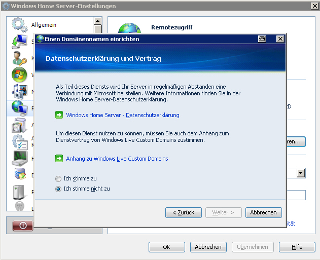

remote 1.PNG (57.94 KiB) 8990 mal betrachtet
remote 2.PNG (152.54 KiB) 8990 mal betrachtet
remote 3.PNG (82.49 KiB) 8990 mal betrachtet
remote 5.PNG (80.28 KiB) 8990 mal betrachtet
remote 6.PNG (88.17 KiB) 8990 mal betrachtet

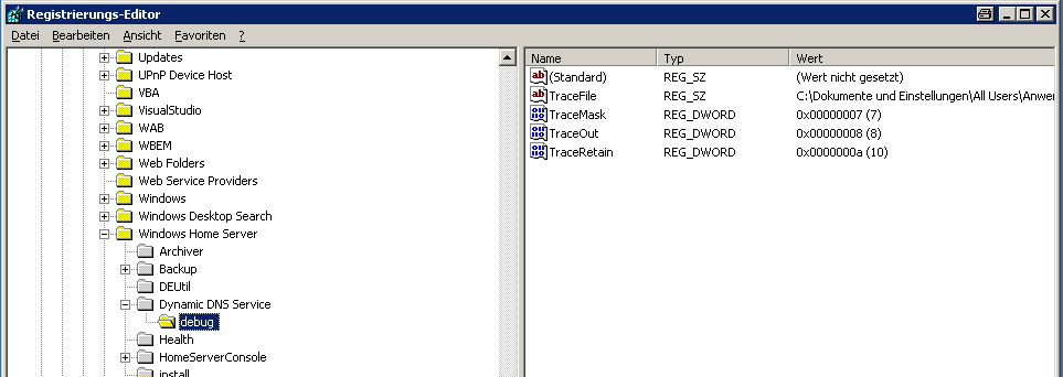

Schau dir mal diese Registry Keys an
Re: Wie Internetdomäne einrichten?
Verfasst: 11. Okt 2011, 22:29
von lutlo
Da scheint das Problem zu liegen.
Wie komme ich an die Daten? Einfach kopieren ist ja nicht.
Verfasst: 11. Okt 2011, 23:04
du bist zu tief ... nicht debug sondern eine Ebene höher
Edit: und der eine oder andere Key wird vermutlich erst gesetzt wenn die Konfiguration abgeschlossen ist

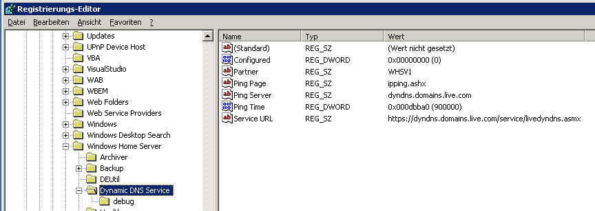

Verfasst: 11. Okt 2011, 23:09
von lutlo
Da sieht es genauso verheerend aus.
Verfasst: 11. Okt 2011, 23:23
Nee finde ich nicht, sieht m.E. ok aus der Rest ist das Ergebnis der Konfiguration
Verfasst: 12. Okt 2011, 00:13
gar nichts, genau so sieht es bei einem neu aufgesetzten System auch bei mir aus ...

Nach Deiner Anfrage zum Passwort hab ich dieses geändert. Jetzt ohne Sonderzeichen. Erneuter Versuch der Einrichtung des Remotezugriffs mit nachsttehendem Teilerfolg.
Verfasst: 12. Okt 2011, 20:26
von lutlo
Nach der notwendigen "Bearbeitungszeit" des Systems hat die Anmeldung geklappt.
Kleine Ursache (Sonderzeichen im Kennwort),große Wirkung.
