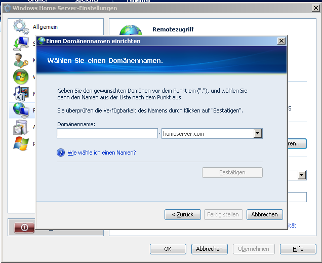

Wie Internetdomäne einrichten?
lutlo
- Beiträge: 25
- Registriert: 27. Dez 2009, 19:27
Re: Wie Internetdomäne einrichten?
Und damit sind wir wieder am Anfang.
Und wie weiter?
Und wie weiter?
Gruß lutlo

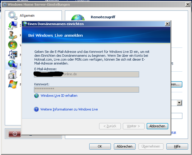

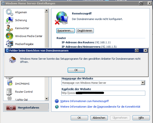

Ich habe keine Probleme bei der Anmeldung.
Ich habe mir auch noch eine andere Live-ID geholt (gestern Abend noch) mit dem selben Ergebnis bei der Einrichtung (vor ca.einer halben Std., wegen der Verarbeitungszeit des Systems).
Es erscheint auch hier wieder die Meldung, Falsches Kennwort bzw Benutzername.
Ist der gesamte Remotezugriff in der Konsole noch aktuell? Oder gibt es irgend eine Änderung die nicht erkannt wurde und für die es kein update gibt?

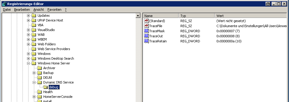

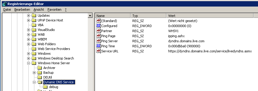

Auf welchem Patch Level ist denn dein WHS überhaupt ?
Schau dir mal diese Registry Keys an
- dyndns.PNG (33.25 KiB) 8980 mal betrachtet

Da scheint das Problem zu liegen.
Wie komme ich an die Daten? Einfach kopieren ist ja nicht.
Gruß lutlo
du bist zu tief ... nicht debug sondern eine Ebene höher
Edit: und der eine oder andere Key wird vermutlich erst gesetzt wenn die Konfiguration abgeschlossen ist
Da sieht es genauso verheerend aus.
Gruß lutlo
Nee finde ich nicht, sieht m.E. ok aus der Rest ist das Ergebnis der Konfiguration

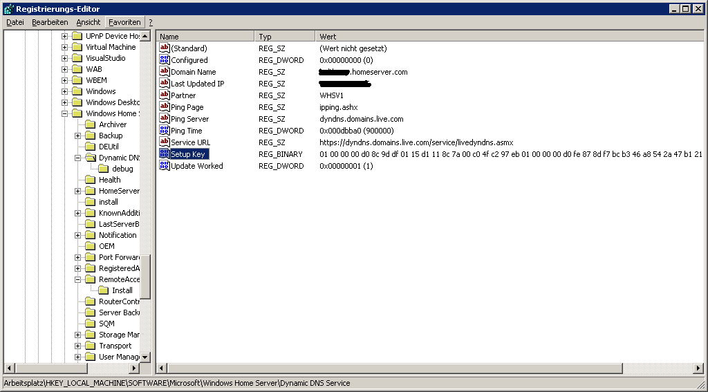

gar nichts, genau so sieht es bei einem neu aufgesetzten System auch bei mir aus ...
Sind die anderen Live-Ids auch hotmail-Accounts oder welche Adresse hast du dort genommen ?
Hast du evt. in deinem Passwort Umlaute oder Sonderzeichen ?
beides sind hotmail-Accounts und haben im Passwort Sonderzeichen,keine Umlaute.
Mit den Adressen meinst Du die >kleiner Klaus< @hotmail.de.? Wenn ja dann sind beide ähnlich.

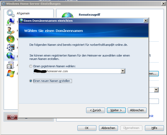

Nach Deiner Anfrage zum Passwort hab ich dieses geändert. Jetzt ohne Sonderzeichen. Erneuter Versuch der Einrichtung des Remotezugriffs mit nachsttehendem Teilerfolg.

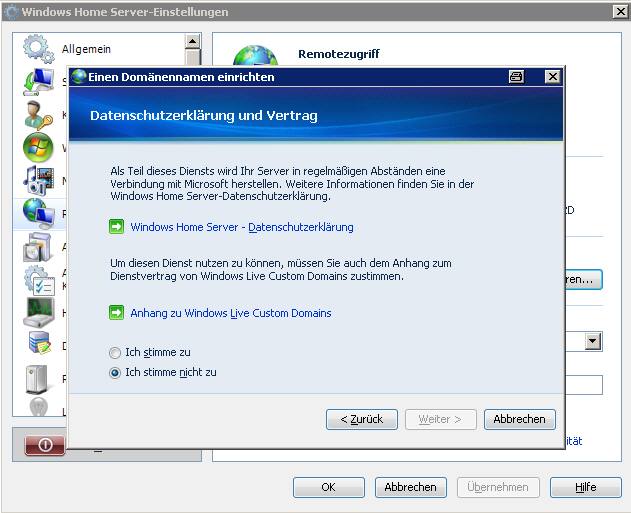

Nach der notwendigen "Bearbeitungszeit" des Systems hat die Anmeldung geklappt.
Kleine Ursache (Sonderzeichen im Kennwort),große Wirkung.
Einen ganz herzlichen Dank an Nobby1805 für die Hilfe und Geduld. Hat sich echt gelohnt.
