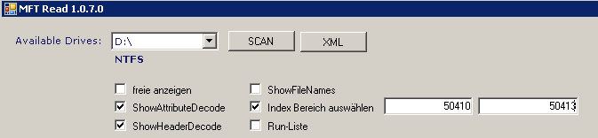

Also diese Listen passen gar nicht zu den Fehlermeldungen ... ich könnte dir jetzt ein Tool schicken, dass die $MFT auswertet ... möchtest du weiter testen ?

Da muss ich das Tool noch etwas modifizieren .. ich melde mich
Re: Dateikonflikte: Eine Datei kann nicht erstellt werden ..
du hast post :)

sry, hat etwas gedauert, aber ich bin einfach nicht dazu gekommen.
Ich habe "etwas" gefunden:

Die beiden Dateien wurden mit deinem Tool gefunden.
Ich habe gerade mal nochwas ausprobiert. Ich habe mir in dem Ordner mal alle "geschützten Systemdateien" anzeigen lassen (Extras > Ordneroptionen) und siehe da, sie tauchten auf ...
Was mache ich nun damit?

Ruf bitte das Tool noch einmal auf und mach folgende Eingaben ... dann schick mir das Ergebnis MFTRead.txt als PN, ich schaue dann mal nach Besonderheiten dieser Tombstones
