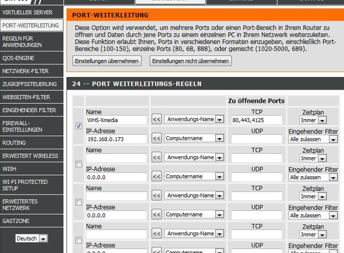

Mismatch External Port 443 80
Leider ist nicht dokumentiert was diese Meldung genau bedeutet ... ich vermute, dass 443-Pakete auf 80 ankommen ... also steht der Router noch nicht richtig ...mach doch noch einmal einen Screenshot vom Router

Hallo Nobby
Im Anhang der Screenshot.
- router2.jpg (81.63 KiB) 1651 mal betrachtet

Re: Beim Überprüfen der Anschlussweiterleitung
Verfasst: 10. Jul 2011, 18:39
Wie gesagt, ich kenne den Router nicht ... mach mal drei einzelnen Einträge mit jeweils einem Port

Habe es auch noch nach dieser Anleitung ausprobiert:
http://www.homeserverland.com/wiki/inde ... ote_Access
Leider ohne Erfolg.
