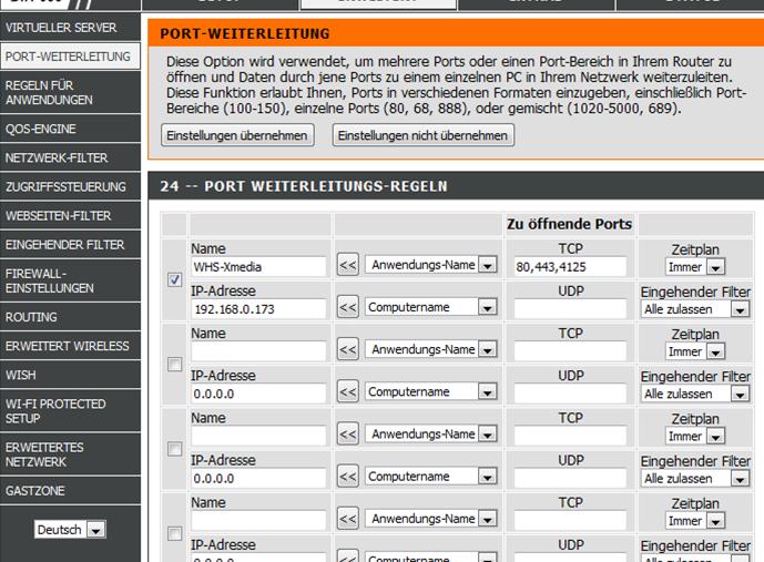

Mismatch External Port 443 80
Leider ist nicht dokumentiert was diese Meldung genau bedeutet ... ich vermute, dass 443-Pakete auf 80 ankommen ... also steht der Router noch nicht richtig ...mach doch noch einmal einen Screenshot vom Router

Hallo Nobby
Im Anhang der Screenshot.

Re: Beim Überprüfen der Anschlussweiterleitung…
Wie gesagt, ich kenne den Router nicht ... mach mal drei einzelnen Einträge mit jeweils einem Port
