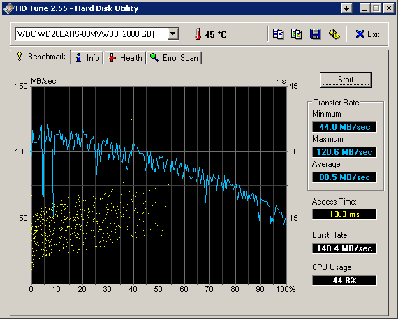

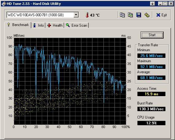

Kannst du bitte mal schauen wer die CPU auf deinem WHS belastet ...
im Taskman die Spalte CPU-Zeit hinzufügen, danach sortieren und dann einen Screenshot machen ...
oder stopp die DriveExtender Prozesse (den Dienst Windows Home Server-Speicherverwaltung beenden) und mess dann noch mal mit HDtune
zum Vergleich meine Disk1 und 4
HDTune 1.PNG (23.25 KiB) 2746 mal betrachtet
HDTune 4.PNG (21.31 KiB) 2746 mal betrachtet
