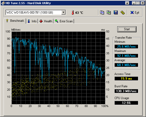

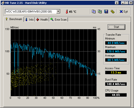

oder stopp die DriveExtender Prozesse (den Dienst Windows Home Server-Speicherverwaltung beenden) und mess dann noch mal mit HDtune
zum Vergleich meine Disk1 und 4
HDTune 1.PNG (23.25 KiB) 2670 mal betrachtet
HDTune 4.PNG (21.31 KiB) 2670 mal betrachtet
