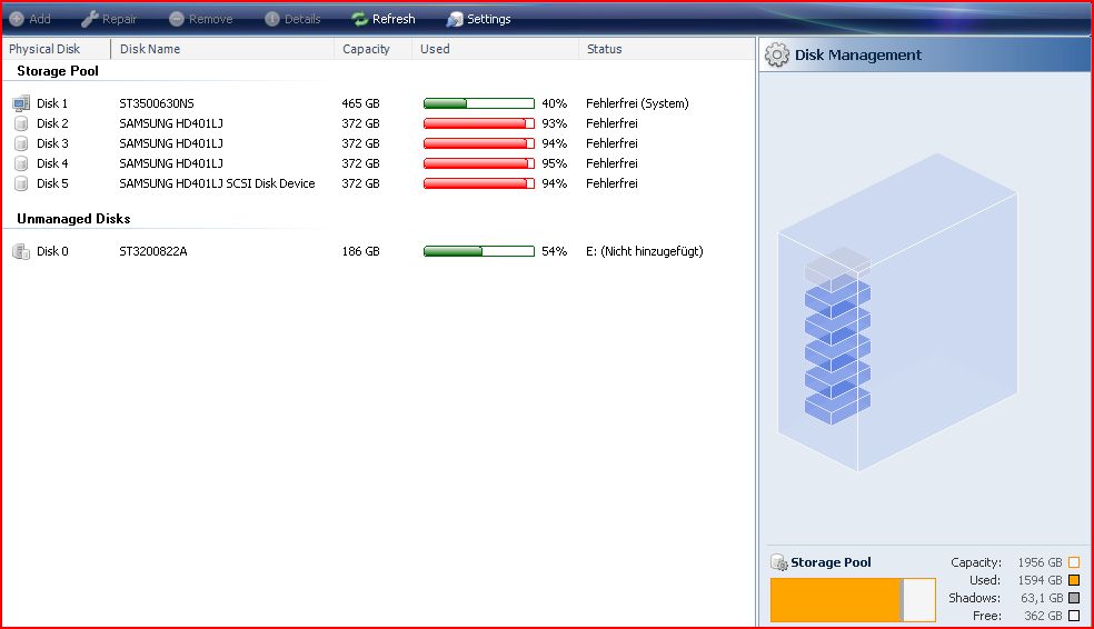

Kann man sich die Speicherverteilung auf den Platten irgendwo anzeigen lassen? Woanders habe ich mal was besseres gesehen, als die recht nichssagende Anzeige in meiner Konsole "Serverspeicher", wo der Platz nur in Summe steht.
so wie hier Speichermanagement, habe ich nicht
download/file.php?id=495
Re: Abbruch Sicherung
Genau die Datenträgerverwaltung .. es gibt ein Trial, aber die aktuelel Version ist kostenpflichtig ...
du bekommst Post von mir :)
