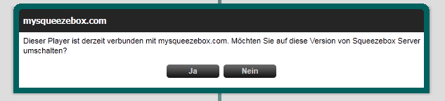

Soo .. die player.on hab ich mal gelöscht und den SBS wieder gestartet .. beim PlugIn steht (v0.2) hinter .. Einstellungen sehen wie oben aus - aber sind ja scheinbar ohne Bedeutung ..
Die Player.ON ist soeben neu erschienen .. die Radio ist zwar an, aber steht nicht auf "Musiksammlung" sondern auf mysqueezebox.com .. WetterAPP hab ich drauf, aber zur Klarstellung: der PlugIn ist doch dafür da, um den WHS beim Streamen vom Squeeze aktiv zu halten?? Wieso stellt er denn jetzt die Datei player auf ON ??
Wenn ich in den SBS Einstellungen die Radio "anspreche", kommt auch diese Meldung:
2011-06-20 22h22_09.png (6.46 KiB) 7186 mal betrachtet
Also dürfte doch player.ON nicht erstellt werden, oder versteh ich was nicht :(
Nachtrag - WetterAPP ist deinstalliert und "Radio" hat einen Neustart gemacht. Wenn ich kurz den "Off" Schalter der Radio betätige, schläft sie ja nur. Oder muss die für den PlugIn komplett AUS?
Diese Version ist installiert - http://forum.wegotserved.com/index.php? ... ch_id=1588

Etwas wirr.... ;-) War aber auch schon spät!
Der Reihe nach!
Wenn Du den SBS perfekt laufen lassen willst, dann verabschiede dich von mysbs. Wozu brauchst Du das dann noch?
Also hol bitte das Radio auf den SBS, indem Du die obige Frage mit "ja" beantwortest. Ich kann dir nicht garantieren, dass der WHS ausschaltet, wenn das Radio "nur" auf mysbs steht. Hab ich so nie getestet. Ich vermute aber mal, dass die player.ON immer dann erscheint, wenn das Radio aktiv ist, egal mit welchem Server das Teil verbunden ist. (Ein Manko, das ein findiger Programmierer noch ausmerzen müsste)
Wenn die "player.ON" von alleine erschienen ist, ist das ein gutes Zeichen. Dann hast Du schonmal das richtige Plugin.
Wenn Du nun das Radio ganz normal in den Standby schickst (Standard: Digitaluhr), dann sollte im WHS nach max. 2 Minuten die "player.ON" zur "player.OFF" wechseln. Ein komplettes Abschalten oder gar Stromziehen ist nicht notwendig!
In LO hast Du die Erkennung der "player.ON" ja schon richtig aktiviert. Der Rest sollte dann so klappen.
Ach ja, lass zum Testen erstmal jegliches Wetterplugin o.ä. bitte komplett deinstalliert. Was Du dann danach damit machst, wenns erstmal klappt, ist dann deine Sache und sollte dann auch im entsprechenden Forum gepostet werden.
