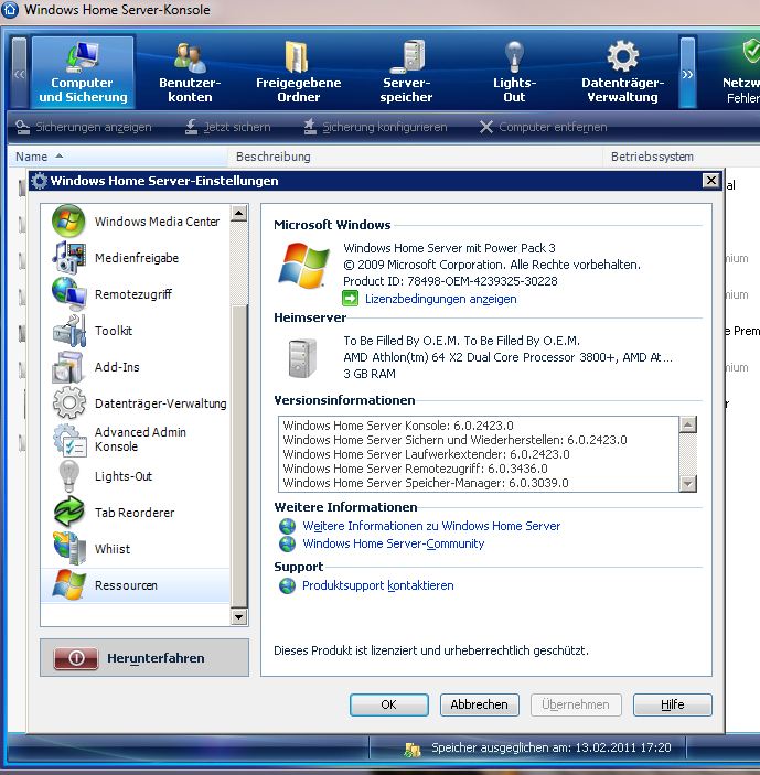

Sorry, habe wohl den Anhang vergessen, hier ist er nun und er zeigt genau diese Updates welche mir Armin hier so schön zusammengeschrieben hat.
Ganz unten nur noch halb im Bild ist auch noch PP3, was da nicht mehr so ganz draufging...
Was kann denn nun noch die Ursache des Problems sein?

also mal von vorn
Du solltest am WHS folgenden Stand haben:
sonst Windows-Update aber über Remotedesktop damit die Server2003 Patches auch alle drauf sind z.B. .net3.5 und dessen ServicePack und die Sprachpakete
->einfach auch die "optionalen" außer der Hardware
gleichzeitig noch die Zeitzone kontrollieren und die Zeitsyncronisierung einmal anstoßen
dann einen abschließenden Neustart aus der Konsole und das "Dingen" über Nacht laufen lassen
