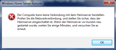

Über RDP kann ich die Konsole Problemlos öffnen...
Wenn ich es über den Connector versuche kommt folgende Fehlermeldung:
//Habe nun schon des öfteren gelese, das es hier auch Probleme mit Zeit/Zeitzone gibt, war bei mir auch falsch.. Habe es jetzt geändert, jedoch habe ich noch immer keinen Zugriff...

Re: Windows Media Center-Connector funktioniert nicht?
dann kanst du jetzt ja die Frage von Armin beantworten ...
und dann schau bitte auch nach welche Connector-Version auf deinem Client läuft .. welche Version wird für z.B. WHSConsoleClient.exe angezeigt .. 6.0.xxx.yyy
