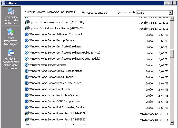

Sorry, habe wohl den Anhang vergessen, hier ist er nun und er zeigt genau diese Updates welche mir Armin hier so schön zusammengeschrieben hat.
Ganz unten nur noch halb im Bild ist auch noch PP3, was da nicht mehr so ganz draufging...
Was kann denn nun noch die Ursache des Problems sein?

nutze den WHS so wie er gedacht ist, mit seinen Funktionen und auch Eigenarten dann funktioniert dieser prima
sonst benötigst Du tatsächlich Alternativen
klinke mich dann mal aus, da Du ja vom Problem Windows Mediacenter und WHS bereits abweichst
Gruß Armin
Du hast wie immer zwei Möglichkeiten
Du kannst die Probleme ignorieren oder sie lösen
die FAQ hier im Forum, die Hilfefunktion des WHS und jeweils die Suchfunktion geben Dir ausreichend Antworten
Gruß Armin

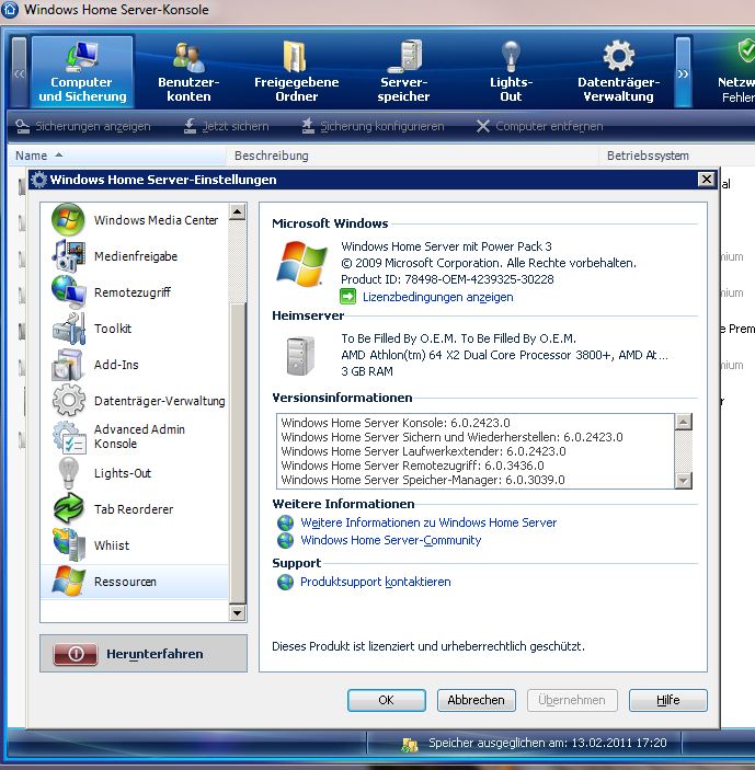

Nachdem jetzt alle Randstörungen ausgeräumt sind ... hast du denn im Media-Center den Connector für den WHS installiert ?puchi hat geschrieben:jedoch kann ich noch immer nicht zugreifen...
