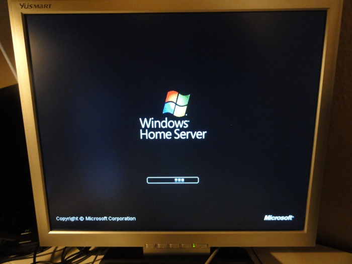

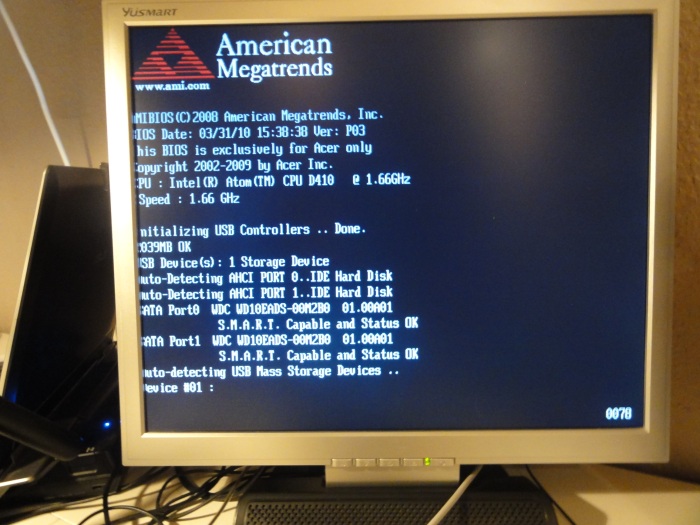

Re: Acer H341 keinen Zugriff
Okay - Blödheit meinerseits... Um das Kabel anders zu legen, hatte ich das Verbindungsstück geöffnet und vergessen wieder zusammen zu setzen... Sorry.
Der Rechner startet, zeigt ein Bild (ich habe es angehängt) und dann geht der Bildschirm aus.
Nach einiger Zeit geht der Bildschirm wieder an und er versucht Windows zu starten. Das scheint er aber nicht zu schaffen, denn er bleibt bei dem Bild2. Der Balken läuft immer weiter...
Nach einer Weile bricht er ab und startet den Rechner neu - mit gleichem Ergebnis...
Ich versuche Mal ins Bios zu kommen (F2 oder ENTF ?) und versuche das Restore Image auf der kleinen Speicher zu erneuern, um dann das Betriebssystem neu zu installieren.

- Das Bild am Start
- Bild1.jpg (140.08 KiB) 1991 mal betrachtet
- Der Versuch, Windows zu starten - es klappt nicht...
- Bild2.jpg (89.05 KiB) 1994 mal betrachtet
um ins BIOS zu kommen musst du den Jumper setzen ...
da scheint die 1.Platte ein massives Problem zu haben
