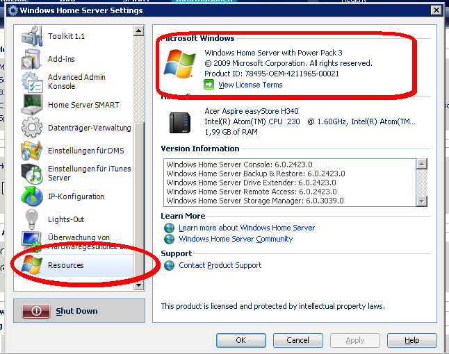

Eine Sache, die mir noch einfällt, da bin ich mir noch unklar: Hast du den sämtliche Microsoft-Patches und Powerpacks für den Homeserver installiert?

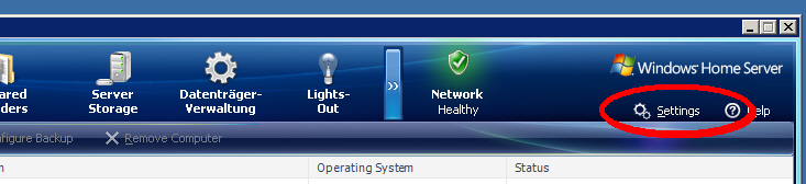

Melde dich doch mal mit Remote Desktop an und starte die Konsole. Dann gehst du auf Einstellungen (Settings). Dann auf Resourcen(habe hier nur die englische Version). Welche Version siehst du da (am besten Hardcopy machen)?

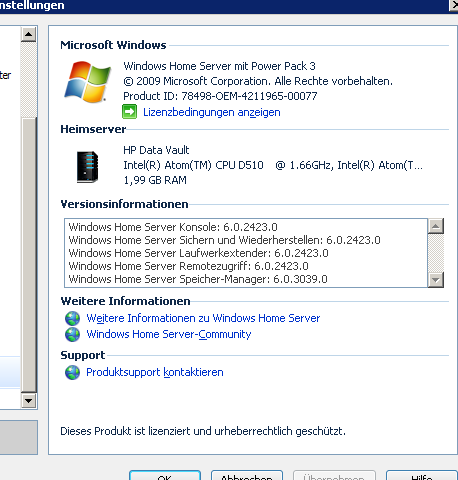

von donwebster
bin abgeschalteter firewall hab ich es schon probiert. hatte kein erfolg.
hier mal ein screenshot von meiner os-version:
