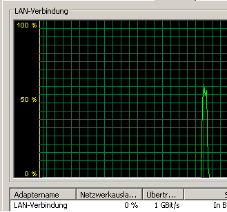

Mal als "Referenz" zwei "Screenshots" von mir
1 GByte-Datei per SMB von lokaler Platte auf H340 Share, beide System haben eine GBit-Anschluss, verbunden mit GBit-Switch,
Task-Manager auf dem WHS und Ergebnis einer Leistungsmessung auf dem WHS, der Transfer hat ca. 17 Sekunden gedauert :)
Edit: ich hab bei der Leistungsmessung noch andere Werte gemessen .. diese liefere ich nach ... der QSM und der DEmigrator hat übrigens mit dem direkten Kopieren einer neuen Datei nichts zu tun

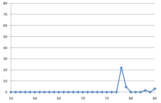

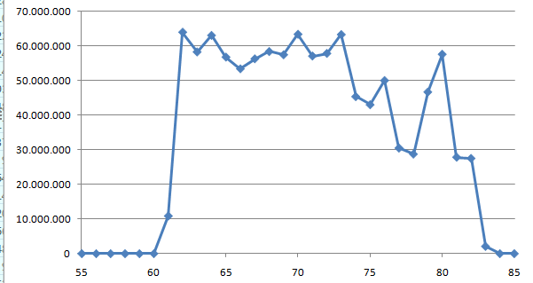

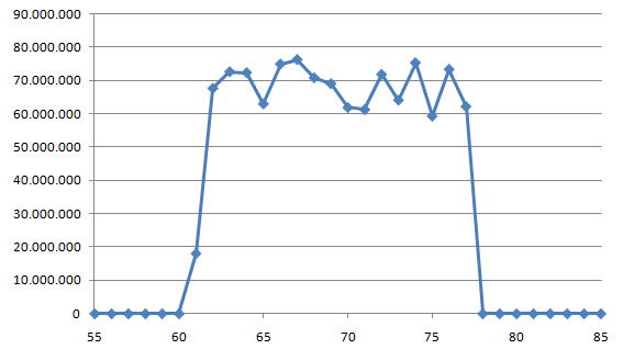

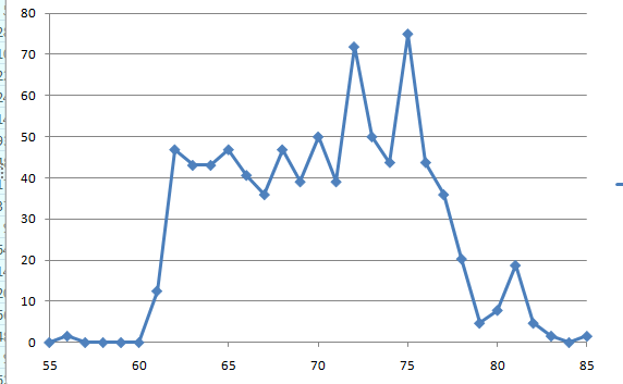

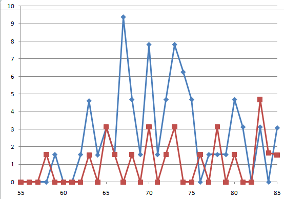

Hier wie angekündigt die weiteren Messungen
Die Schreibrate einer Poolplatte (die anderen lagen bei Null)
CPU Last von System
CPU Last von QSM
CPU Last Interrupt der beiden CPUs
Alle anddren Messungen (platten-IOs, CPU Last aller laufende Task) waren Null oder korrelierten nicht mit der Messung
