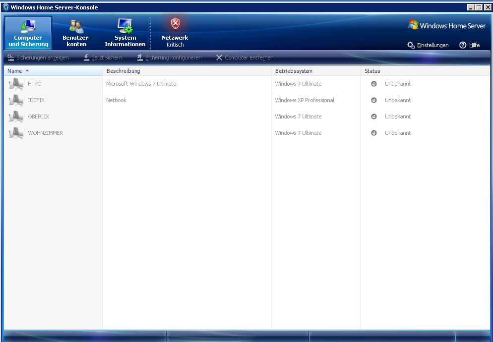

So.... die Konsole startet wieder! zwar mit FM aber ich hab in den Dll´s mal testhalber einige umbenannt
Unlustig ist: wenn ich die HomeServerConsoleTab.Storage.dll und HomeServerConsoleTab.Sharing.dll in beiden Verzeichnissen umbenne, bekomme ich zwar noch die FM aber die konsole startet......

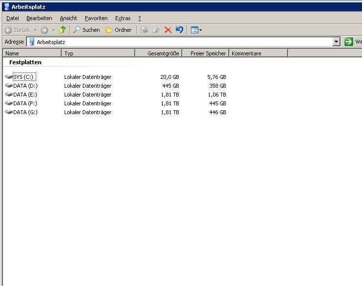

Nun ist es so dass ich die einzelnen HDD´s im Arbeitsplatz sehe, sie aber nicht mehr zu dem bekannten verbund zusammengeschlossen sind.
Was natürlich zur folge hat, dass sich die gestripten Daten nicht mehr öffnen lassen.
Ich denke, dass allein die Lösung ist, die Platten wieder in den "Verbund" aka. möchtegern RAID zu migrieren um alle Fehler wieder loszuwerden.

Das sieht ja gar nicht gut aus ...
in der Konsoel fehlen wichtige Registerkarten ... z.B. Serverspeicher ...

Mein reden..... ich verstehe das mit den LW-Buchstaben auch nicht......
Die Konsole ist so nackt, weil ich die anderen dll´s wie storage und share noch umbenannt habe..... sonst würde die Konsole nicht starten.....
