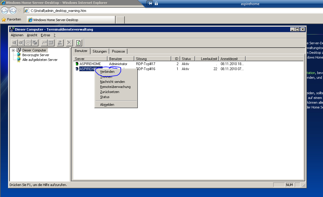

Nachdem der Server bei mir durchläuft und immer eine Verbindung an ist (wenngleicht meistens getrennt, so wie auf dem Bild die ID 1) würde ich gerne dann genau diese Sitzung übernehmen und nicht eine neue starten. Der Grund ist unter anderem, dass da Programme laufen.
Natürlich komme ich in diese SItzung rein wenn ich wie im Bild einen Rechtsklik auf die Sitzung der Wahl mache und dann im Kontextmenü verbinden klicke.
Lieber wäre es mir das automatisch machen zu können, also beispielsweise der mstsc.exe einen Parameter mitgeben der ihr mitteilt: klinkt dich in Session mit der ID 1 ein.
