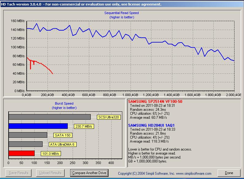

muß immer wieder schmunzeln bei der "Festplattengeschwindigkeitsdiskussion"
kommt eventuell aus der "immermehristimmerbesser" Ecke
mein WHSv1 ist sicherlich nicht langsam - erfüllt seine Aufgaben zu meiner vollsten Zufriedenheit und das seit geraumer Zeit
unauffällig und zuverlässig
-> immer noch mit einer "lahmen" IDE-HDD als erste HDD mit der Systempartition - OK es hat noch keine Notwendigkeit zur Neuinstallation gegeben
und nein in einen "Gamingboliden" würde ich die "alte" auch nicht einbauen
trotzdem als einfacher Anhaltspunkt einen ScreenShot
hdtach quick
hdtach quick
die Samsung HD204UI sollte also auf den ersten 20GB manch andere 7200er HDD schlagen
Gruß Armin

Beiträge: 320
Registriert: 21. Nov 2009, 20:30
Re: Samsung HD204UI
Beitrag von Sylar »
Ja hab davon gelesen, dass die HD204UI echt schnell sein kann!
Ich vertraue dir und hab mal WHS auf eines der HD204UI installiert :D
