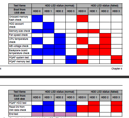

Das sieht nach Netzteil aus

Zieh doch erst einmal die Platten raus und versuch nur mit der 1. HDD (unten) zu starten ... dann kannst du ihn aufschrauben und prüfen ob alle Kabel fest stecken ... (Service Manual findest du übrigens im Netz)
Wenn du ihn zur Reparatur zurückschickst würde ich die Platten nicht mitschicken ... Acer meckert dann zwar rum, aber um das Netzteil zu reparieren brauchen die die Platten nicht (Shuttle hat mir mal nach Anruf ein neues Netzteil geschickt, mit dem Versprechen dass ich das defekte nach dem Umbau zurückschicke)

und ... hast du getestet ob durch die Reinigung vielleicht doch etwas reapriert worden ist ?
Hast die die Möglichkeit irgend woher eine passende Platte zu bekommen ... dann würde ich mit dem H340 und dieser Platte dem Typen bei MM zeigen das nix geht und mir das dann bestätigen lassen ... kann ja nicht sein, dass bei Acer alles läuft und bei dir nicht (aber ähnliches wurde schon mehrfach berichtet)

ich muss gestehen, wenn ich eine andere platte einbaue dort wo normal die os platte ist kommt der fehler tatsächlich nicht :-/
gibt es beim whs keinerlei möglichkeiten ne reparaturinstallation zu machen?
was mach ich jetzt wenn ich gar nicht ans system dran komme
Re: WHS Konsole zerschossen / I LED und HDD LEDs Rot
Verfasst: 12. Okt 2010, 22:39
Doch, du kannst den Server neu aufsetzen. Dabei bleiben alle Daten erhalten ... schau dir mal das Handbuch auf der beiliegende Installations-CD an, dort ist das ziemlich gut beschrieben
Wenn du dabei die 1. HDD komplett neu machst dann sind alle duplizierten Daten garantiert noch da, bei den nicht duplizierten (und damit auch bei den Clientsicherung) besthet ein 50:50 Chance.
