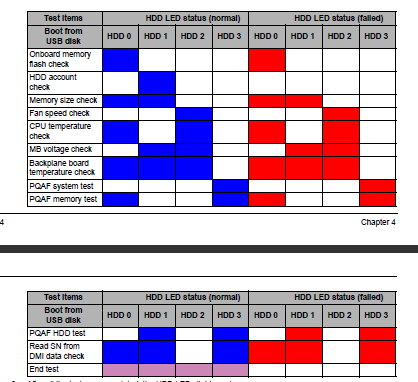

WHS Konsole zerschossen / I LED und HDD LEDs Rot
Re: WHS Konsole zerschossen
Das sieht nach Netzteil aus

der Server ist wieder da. Sie haben nix getauscht. Nur gereinigt. Und der gleiche Fehler besteht immernoch. Acer hat sich auch wie du gesagt hast mukkiert, dass ich keine Platten mitgeschickt habe und der vom MM hat gesagt das ich das das nächste mal mit Platten schicken soll. Aber wenn nix defekt ist was kann es dann sein? Bin ein wenig Ratlos. Vor allem wie soll ich den Server resetten wenn nix mehr geht?

ich muss gestehen, wenn ich eine andere platte einbaue dort wo normal die os platte ist kommt der fehler tatsächlich nicht :-/
