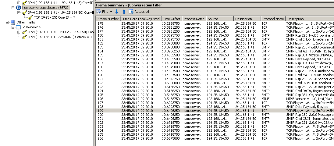

Bei mir ist übrigens inzwischen die ND-Message beim normalen Outlook angekommen ... wenn bei dir nix kommt dann vermute ich mal, dass nichts den WHS verlässt (also vielleicht doch ein Port?)
du könntest ja mal den MS Netzwerk-Monitor installieren und den Traffic scannen

Re: problem bei "email warnhinweis"
Also bei mir ist der Mailversand im NetMon deutlich zu erkennen

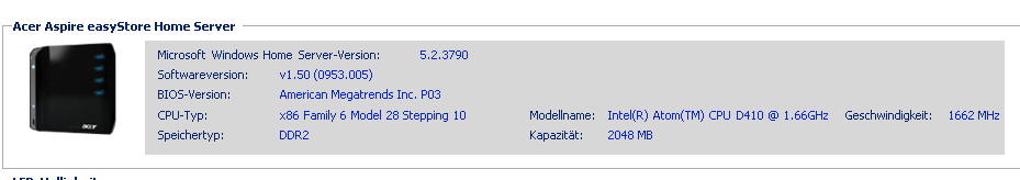

Sehe gerade, du hast einen 341 ...
was steht denn bei dir im Tab System Informationen unter Softwareversion? (v1.00 (0907.031))
noopsies
- Beiträge: 79
- Registriert: 11. Sep 2010, 12:53
ist meines erachtens brand new, incl. bios
gruß noopsies
gruß noopsies
P03 habe ich auch auf dem H340
aber ein Phoenix
und: Bei mir gibt es auf dem WHS im Verzeichnis C:\Programme\WHS Suite ein InstallWHSMail.exe vom 14.02.2009 Dateiversion 1.0.0.31
