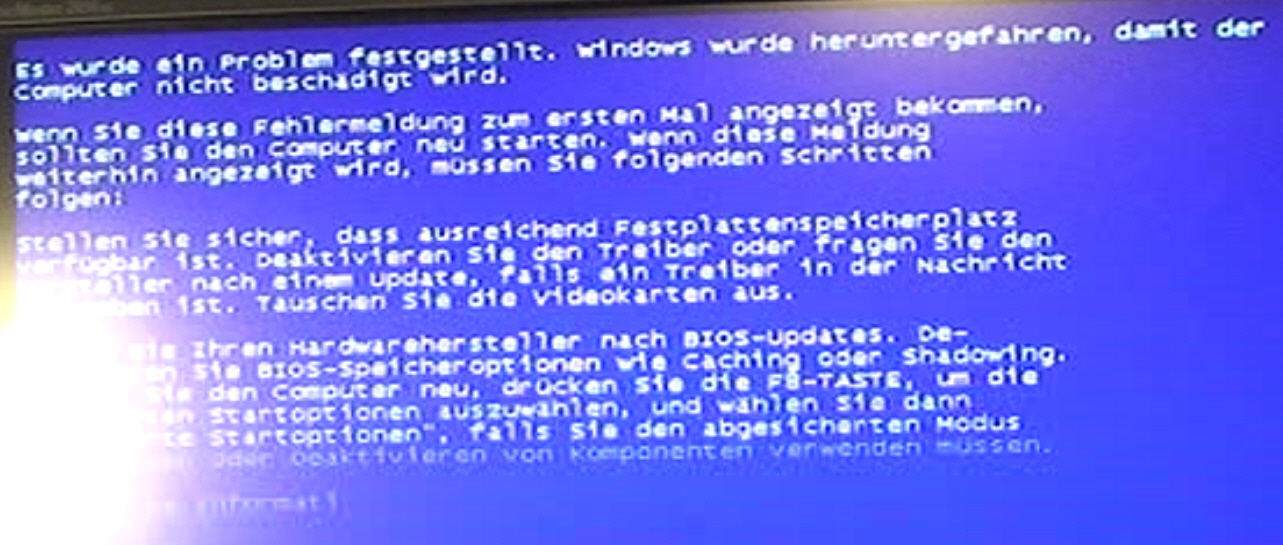

der-tieger hat geschrieben:Es wurde zwar etwas transferiert, und mit der Meldung "WHS starten zum finalisieren" oder so ähnlich kan, danach startete aber leider das korrupte System und das Ende (Bluescreen) ist bekannt.
eigentlich sollte das ja überschrieben worden sein ... also entweder hat der Recovery gar nicht funktioniert (wie lange lief das denn) oder die Installation war gar nicht defekt und beim Boot wird irgend ein HW-Problem ausgelöst

Dann beim Reboot kam die Fehlermeldung.
Jetzt habe ich die Platte richtig plattgemacht. (Beide Partitionen gelöscht) und sehe beim Start des Recovery (ohne 2. Platte) eine Reihe Fehlermeldungen (Physical Device missing....) sowie ("disk is not a good choice because 0 instead of 1) und so weiter und so fort. danach läuft der Transfer mit den oben beschrieben Meldungen. Danach: Feierabend. Bluescreen.
Ich habe das Gefühl, es geht zwingend nur mit zwei Platten.
Morgen ist mein letzter Versuch, danach schmeisse ich den Schrott in die Tonne. Mir reichts lamgsam mit dem Klump. Zumal ich nicht nachvollziehen kann warum es überhaupt dazu kam..

Also,
Wenn man es richtig macht, klappts.
Ich habe nach der x-ten Neuinstallation den Screen noch mal gefilm, weil mir die Sache zu komisch vorkam.
Danach habe ich getaunt, die Grafikkarte rausgerissen und den Server neu gestartet. Und siehe da: es geht. (Zumindest läd er gerade die Aktualisierungen, und das sollte klappen)
Analyse?
1) Im BIOS die On Board Grafik nicht ausgeschaltet. (nicht gefunden wo das gehen soll, Schalter wurde nicht angeboten)
2) zu viel sehen (Grafikkarte) hilft nicht immer ;o)
Jetzt habe ich eine Grafikkarte und eine Festplatte zu viel , aber was sollts, dann hat die Kiste zukünftig halt 3,5 TB Platz, soll keinem jemals geschadet haben.
Die Karte hebe ich mir für den nächsten Crash auf, obwohl ich es mittlerweile so oft mit Reset gebootet habe, dass ich den Screen schon eingebrannt habe.

Re: Worst Case: Systemplatte wird nicht mehr gefunden
Danke für die Info ... es könnte auch an einer inkompatiblen Grafikkarte liegen, welche hast du denn verwendet ?
der-tieger
Beiträge: 13
Registriert: 9. Sep 2010, 17:45
Beitrag von der-tieger »
Hallo nobby,
nach einem Serverfreien Tag ;o) hier noch die antwort:
Es war eine Club 3d 512 Mb HD4350 PCI-e x1
In einem der anderedn Freds wurde zumindest auf sie als mögliche - kompatible- Wahl verwiesen.
ich denke es hat beim start von Windows letztlich einen Konflikt zwischen der Onboard Grafik und dieser Karte gegeben. Wahrscheinlich könnte ich diese Karte irgendwie zum fliegen bringen, da ich den Server aber in einer dunklen Ecke ohne extra equipments betreibe, brauche diesen extra Stromverbrauch eigentlich nicht.
