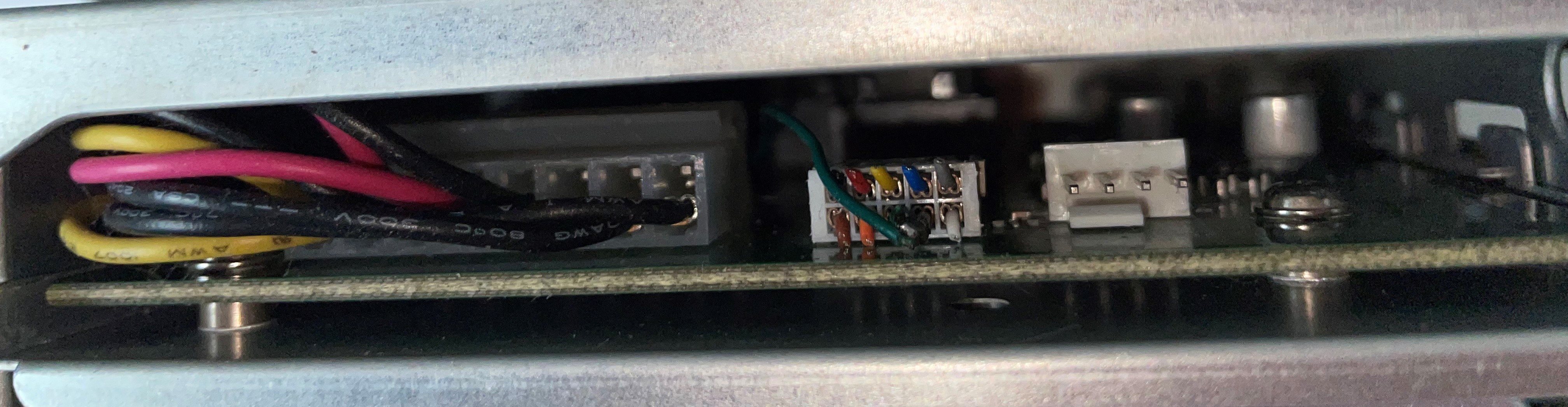

ich hätte mal wieder eine Frage zu diesem Thema: ich habe auch kürzlich einen alten H340 mit einem neuen Mainboard aufgerüstet und stehe jetzt vor dem Problem, wie schon viele vor mir, nämlich, dass ich die SATA-Backplane nicht zum Laufen kriege.
Könnt ihr mir als Computerschrauber-Anfänger mal erklären, wie ihr das technisch genau angestellt habt mit den 5V aus einem Onboard-USB-Anschluss abgreifen? Das wäre wirklich super, wenn ich dazu eine etwas genauere Anleitung kriegen könnte.

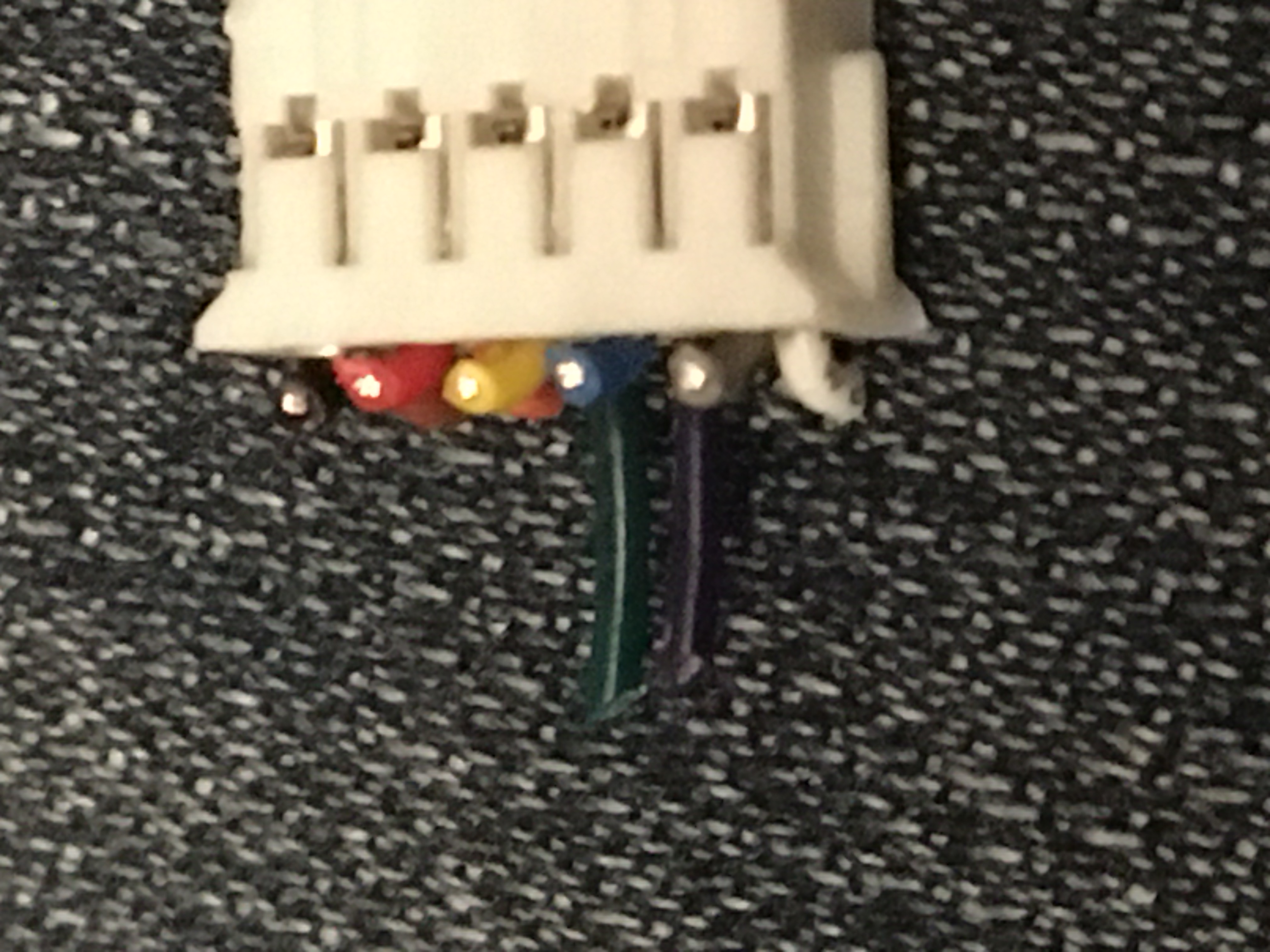

Ich habe es vor jetzt fast einem Jahr auch gemacht ... leider habe ich nicht genau dokumentiert was ich gemacht habe
ich weiß nur noch, dass ich die 5V nicht vom Mainboard holen musste sondern es mit einer kleinen Brücke zwischen dem 1. Stecker auf der SATA-Backplane und den beiden Anschlüsse des 2. Steckers hinbekommen habe
Leider habe ich kein Foto gemacht wo genau ich den dünnen grünen Draht an der Kupplung für den 1. Stecker angeschlossen habe ... da musst du mal mit einem Multimeter checken wo die 5V liegen

Alles klar, vielen Dank für den schnellen Tipp! Es hat super funktioniert. Die +5V liegen übrigens an beiden roten Kabeln an.
