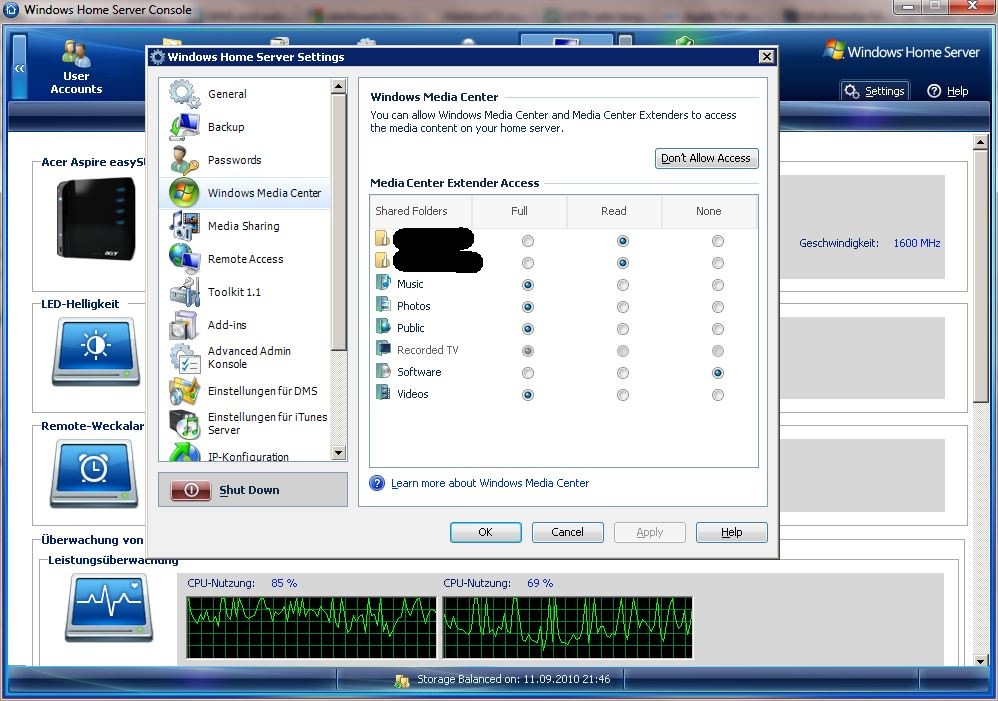

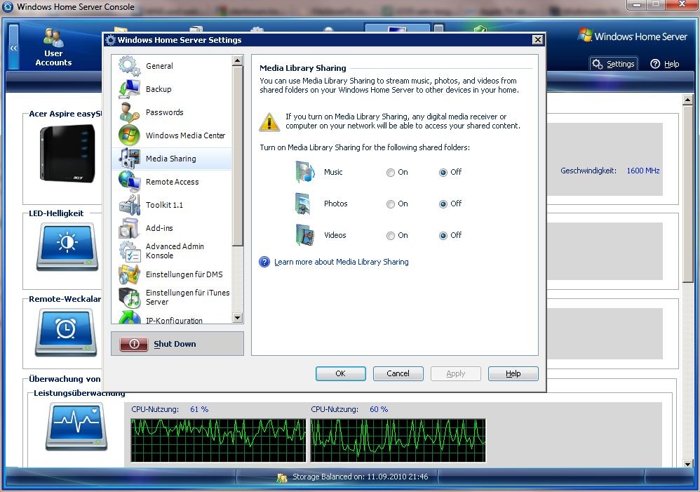

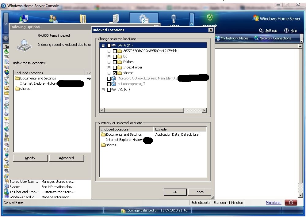

habe es noch auf einem weiteren Rechner probiert und bin auch dort quasi "gescheitert".
Anbei ein paar Screenshots meiner Einstellungen gemacht:
1. Windows Home Server Index Bildschrim
2. Windows Home Server Media Center Einstellungen
3. Windows Home Server Media Sharing
Gibt es noch weitere Vorschläge, woran mein "lahmes" Verhalten liegen könnte ?
Danke und Grüße
Joe
Re: Musikbibliothek wird nur gähnend langsam vom WHS aufgeba
Verfasst: 12. Sep 2010, 01:48
von locke703
so auf den ersten Blick fällt mir auf das Du einen Sprachenmix hast
-kommt von einer Wiederherstellung einer englischen Version mit einer deutschen oder andersrum
diese Kombination ist als problematisch bekannt - Symptome gibts da viele
Lösung: alle Daten extern kopieren und eine saubere Installation (keine Wiederherstellung) machen
Gruß Armin

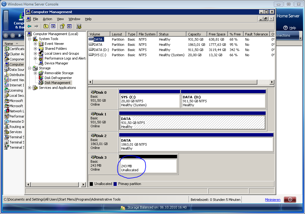

Verfasst: 6. Okt 2010, 16:58
von Joe-K7
Hi Nobby,
Danke für den Tipp, hier mein "Zustand"
Zustand des internen USB Drives
Wie zu erkennen ist das Laufwerk nicht belegt. Habe wohl auch die "schwarze Serie" vom MM erwischt, mit falscher Spracheinstellung und fehldendem Bootimage...
Kann mir jemand
1. ein passendes Image zukommen lassen und
2. erklären, wie ich das dann installieren kann (habe kein VGA Kabel, brauch ich das ?)
Danke und Grüße
Joe
