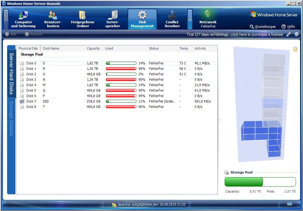

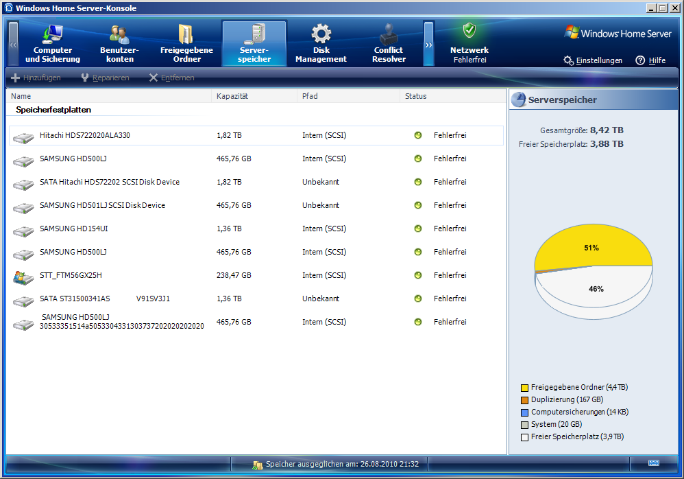

Ich sehe jetzt die duplizierten Daten im Tortendiagramm (warum auch immer jetzt plötzlich).
Ich kann jetzt richtig beobachten wie die Duplizierungsdaten bis ca. 400GB ansteigen und dann plötzlich wieder verschwinden. Die gesamten Duplizierungsdaten sollten aber um die 600GB groß sein.
In den Shares sollte ich nun keine gelockten Dateien mehr haben. Das kann es jetzt also nicht mehr sein.

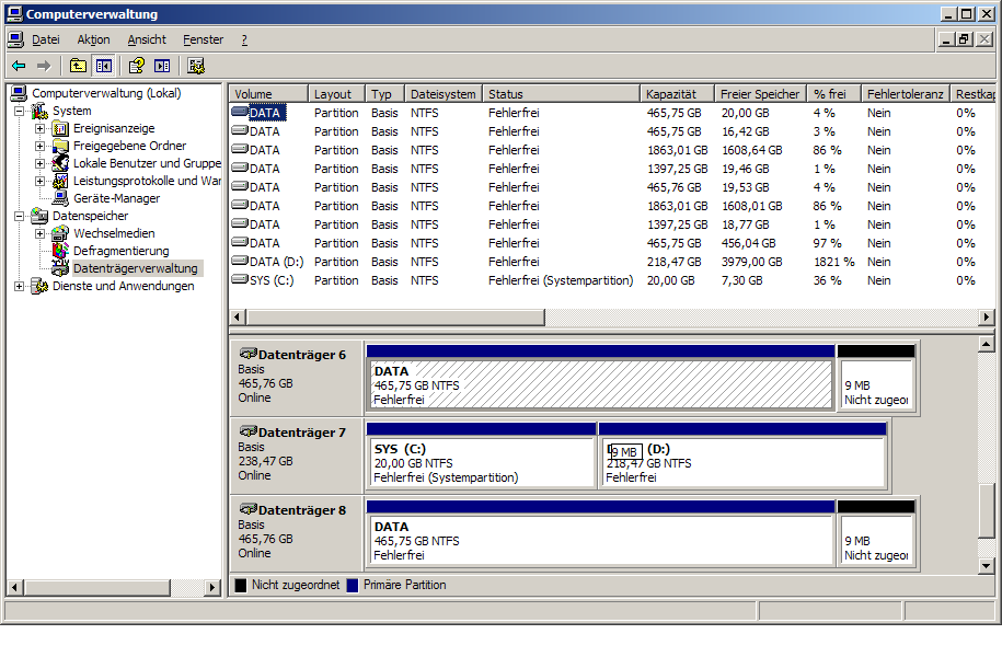

Hier die screens...
habe den shares screen wieder entfernt. es sind aber keine errors vorhanden auf allen shares.
- Die Platten alle im Drive Extender Pool
- screen4.png (204.79 KiB) 2309 mal betrachtet
- Datenträgerverwaltung... Hab ich nichts geändert
- screen1.png (53.16 KiB) 2309 mal betrachtet
- Der orange Teil wächst eine Zeit an (und belegt freien Speicher) und dann verschwindet er wieder. So geht das endlos...
- screen3.png (196.17 KiB) 2309 mal betrachtet

Re: Duplizierung funktioniert nicht richtig
Interessant
kannst du mal die letzten 10 Versionen des DEutil-Logfiles in einen Zip packen und posten (oder wenn du es nicht öffentlich machen willst per PN schicken)
