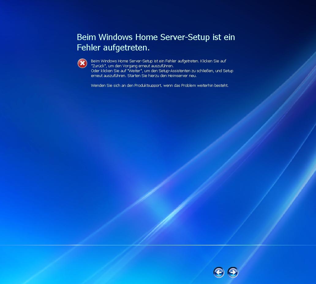

Re: Beim Windows Home Server-Setup ist ein Fehler aufgetreten
das ist die meldung die ich immer bekomme
- blub.JPG (61.9 KiB) 5692 mal betrachtet

Hello Holger, danke für deine Begrüssung ... bei mir läuft nun alles perfekt ... alle Platten mal über Nacht formartiert und DvD-Laufwerk gewechselt und siehe da, die Installation rennt durch bis zum Schluss
