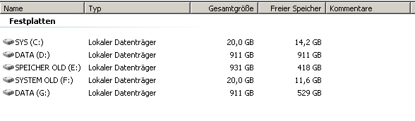

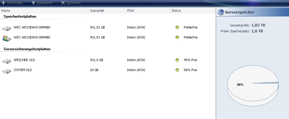

So sieht das aus
4x1TB Platten, davon zwei mit systempartition, aber nur von einer Platte wird die restliche Speicherpartition angezeigt...

- Per RDP
- speicher2.jpg (30.45 KiB) 1863 mal betrachtet
- Per Connector
- whs speicher.jpg (72.26 KiB) 1863 mal betrachtet

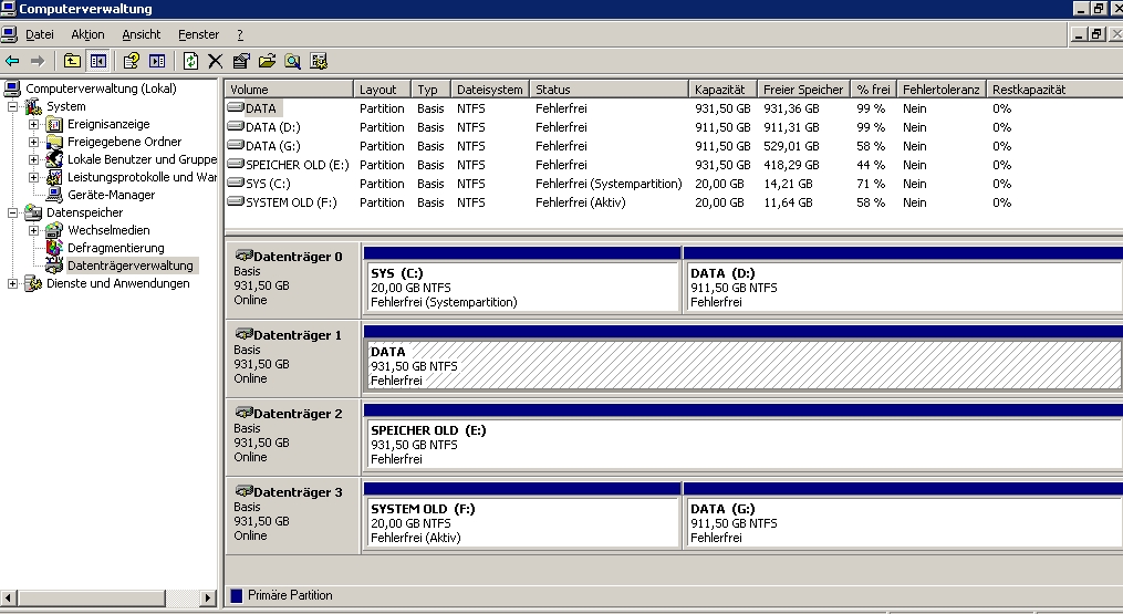

das sieht komisch aus ... kannst du mal einen Screenshot der Datenträgerverwaltung auf dem WHS machen ... Textteil und Grafikteilquestionesse hat geschrieben:So sieht das aus

oh - ok
sieht so aus, als wärst Du auf der richtigen fährte - dort wird die fehlende Partition angezeigt, allerdings ohne Laufwerksbuchstaben - aber woran liegts?
- Datenträgerverwaltung.jpg (226.28 KiB) 1860 mal betrachtet

Re: WHS neuinstallation auf neuen HDD + Backup
Das ist vollkommen OK, die Poolplatten bekommen vom WHS keinen Laufwerksbuchstaben

nur warum ist sie nicht nutzbar, bzw. wird im connector und explorer nicht angezeigt?
die partition D der systemplatte gehört doch auch zum pool und hat einen laufwerksbuchstaben
wie kommst du darauf, dass sie nicht nutzbar ist ? und in deinem Screenshot aus der Konsole wird sie doch angezeigtquestionesse hat geschrieben:nur warum ist sie nicht nutzbar, bzw. wird im connector und explorer nicht angezeigt?
Die D-Partition gehört teilweise zum Pool und ist gleichzeitig der Einstiegspunkt für die Shares ... D:/shares/...die partition D der systemplatte gehört doch auch zum pool und hat einen laufwerksbuchstaben
Wie gesagt .. alles sieht jetzt vollkommen OK aus

Aber im Connector fehlt doch eine Datenpartition mit ~930GB
In der Datenträgerverwaltung sind es 6 Partitionen, dort wird alles korrekt angezeigt.
2x system und 4x Speicher - aus 4 Platten, von denen 2 eine Systempartition haben - dort ist es in der tat korrekt.
aber in der konsole sind es die 5 Platten, wobei aber die "system old" mit nur 20GB angezeigt wird und die Datenpartition der Platte fehlt.
im Explorerscreenshot sind auch nur 5 Partitionen zu sehen, da fehlt die platte ohne laufwerksbuchstabe.
was meinst du mit Connector ?questionesse hat geschrieben:Aber im Connector fehlt doch eine Datenpartition mit ~930GB
richtig
In deinem Screenshot sehe ich 4 ... dort werden Platten und nicht Partitionen angezeigt ... das einzige komische ist dass die 4. Platte mit 20 GB angezeigt wird, wie hast du die Platte denn hinzugefügt ? Könnte aber auch daran liegen, dass der WHS mehr als 1 Partition auf einer Platte nur bei der 1. HDD erwartet / unterstützt
aber das ist OK
Wie gesagt alles ist OK und wie es sein soll ... wo siehst/erwartest du ein Problem ?
