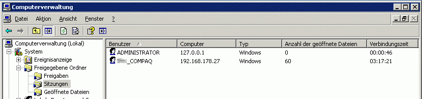

Nobby1805 hat geschrieben:Du könntest im Fehlerfall mal auf dem WHS unter Start > Arbeitsplatz (rechts) Verwalten .. Freigegebene Ordner > Sitzungen bzw. geöffnete Dateien schauen
s. Bild
Der Eintrag xxx_laptop fehlt; stattdessen ist nur der Administrator-Eintrag zu sehen, der aber aus der RDP-Verbindung resultiert.

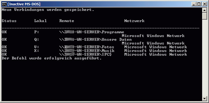

Nobby1805 hat geschrieben:und auf den Clients einmal mit "net use" schauen
Erstellt auf xxx_laptop, praktisch zeitgleich mit dem Screenshot der Computerverwaltung. Aber im Explorer ist keiner der genannten Netzwerklaufwerke (P:, Q:, X:, V:) erreichbar (da dreht sich dann nur ewig die Sanduhr.

Re: Vista Clients verlieren Verbindung zum WHS
dbh hat geschrieben:
s. Bild
Nee, die RDP-Sitzung dürfte nicht mit 127.0.0.1 dargestellt werden, das ist ein Zugriff des WHS auf eine seiner eigenen Freigaben
Was mich wundert ist die 60, schau doch mal welche Files das sind ... kann es sein dass es dort eine Limitierung gibt ?
Hast du auf dem Client eine Anwendung laufen die immer sofort eine große Zahl von Files aufmacht ?
und ???_COMPAQ ist dein Benutzername auf dem Client ?

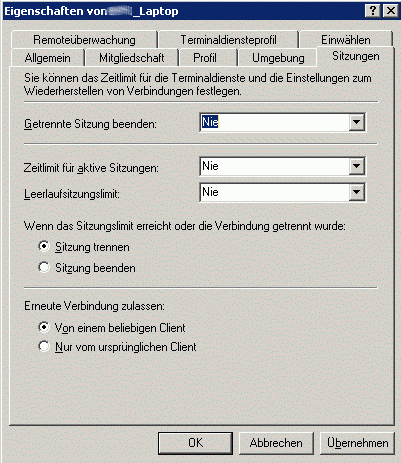

In der Verwaltung des WHS gibt es ja auch die Benutzerverwaltung. Bei allen Benutzern sehen die folgenden Einstellungen gleich aus:
Kann es sein, dass hier etwas falsch läuft? Müssen getrennte Sitzungen (wodurch/warum werden die überhaupt getrennt) beendet werden, damit ich mich wieder anmelden kann? Im Augenblick muss ich einen Kaltstart durchführen, um mich wieder anmelden zu können (Ab-/Anmelden reicht nicht!).

Auf dem Screenshot können Einstellungen zum Terminaldienst konfiguriert werden und haben nichts mit dem eigentlichen Problem zu schaffen.
