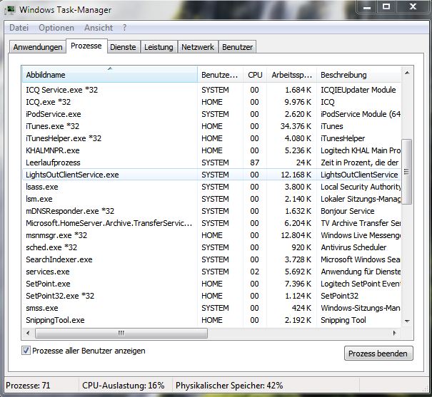

Re: LO startet nicht mit windows
Verfasst: 1. Sep 2010, 15:06
von schnebby
Martin hat geschrieben:Wenn es das nächste Mal auftritt starte mal bitte den TaskManager und schau welche Prozesse mit LightsOut... laufen. Eventuell wird das Programm gestartet und hat ein Problem, das Icon anzuzeigen.
also das problem tritt immer auf wenn ich den pc neu starte. also das die gui von lo nicht startet.
ich habe soeben den pc neu gestartet 14.59 uhr
und die LO gui (dienst oder prozess wurde nicht gestartet (also die glühlampe sehe ich nicht)).
ein screenshot und die logs sind beigefügt.
lg schnebby
LightsOut.rar
(89.9 KiB) 91-mal heruntergeladen
Verfasst: 2. Sep 2010, 16:53
von Martin
Danke. Wenn der PC neu startet und du dich anmeldest und dann die Glühlampe fehlt - wie oft passiert das, immer, manchmal?
Und was passiert wenn du dich jetzt abmeldest und erneut anmeldest (ohne den PC neu zu starten)?
