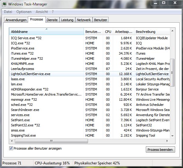

ich habe wieder das problem das LO nicht startet am client.
in den prozessen startet nur der LightsOutClientService aber der LightsOutClientGui fehlt.
ich mache also neu install dannach sind bei der prozesse am laufen allerdings wenn ich nun den pc neu starte ist der LightsOutClientGui wieder weg.

Wenn es das nächste Mal auftritt starte mal bitte den TaskManager und schau welche Prozesse mit LightsOut... laufen. Eventuell wird das Programm gestartet und hat ein Problem, das Icon anzuzeigen.

Martin hat geschrieben:Wenn es das nächste Mal auftritt starte mal bitte den TaskManager und schau welche Prozesse mit LightsOut... laufen. Eventuell wird das Programm gestartet und hat ein Problem, das Icon anzuzeigen.
also das problem tritt immer auf wenn ich den pc neu starte. also das die gui von lo nicht startet.
ich habe soeben den pc neu gestartet 14.59 uhr
und die LO gui (dienst oder prozess wurde nicht gestartet (also die glühlampe sehe ich nicht)).
ein screenshot und die logs sind beigefügt.
lg schnebby
