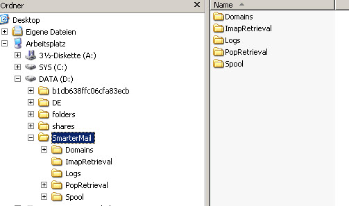

mal ein paar Fragen an die SmarterMail-Experten. Ich bzw. wir (Familie) greifen mit 3 PC´s auf den WHS zu. Nun möchte ich gerne ein gemeinsames Adressbuch und einen gemeinsamen Kalender bereitstellen - EMails sollen erst mal weiterhin von den Clients lokal abgerufen werden. Auf allen Clients ist eine Outlookversion installiert (2003 & 2007).
Nun zu den Fragen:
1.) Wie installiert Ihr die Software auf dem WHS bzw. wie setzt Ihr die Umgebung auf? Hier meine ich jetzt nicht die Insatllation an sich, diese wurde hier ja schon grandios beschrieben, vielmehr würde mich interessieren in welchem Pfad Ihr die Software und die Datenbankdaten (Kalender, Termine und evtl. EMails) ablegt. Programm unter C:\Programme\... und die Daten in ein seperates Verzeichnis auf D: außerhalb der Shares, oder gar eine eigene Platte (außerhalb des WHS-Verbundes?)? Was könnte hier sinnvoll sein?
2.) Muss man die EMail-Funktionalitäten nutzen, oder kann man ausschließlich den Kalender und die Kontakte nutzen?
3.) Wie sichert Ihr die ganze Geschichte?
4.) Muss der WHS bei der Benutzung von SmarterMail die ganze Zeit laufen? Zur Zeit nutze ich LightsOut und der WHS fährt nur hoch, wenn einer der Clients angeschaltet wird. Muss ich etwas beachten beim Einsatz von LightsOut?
Sorry, Fragen über Fragen, aber ich stehe noch am Anfang mit meinen WHS-Kenntnissen

Re: WHS mit SmarterMail und Outlook 2003
Verfasst: 14. Apr 2010, 17:16
von MarkusM
Hi Holger!
Vielen Dank für die schnellen Infos. Beim Speichern der Daten unter C:\ habe ich irgendwie Bedenken, dass der Platz dort klein werden könnte... Ich habe dort die Normalkonfiguration von 20GB. Ok, wenn man nur Termine und Kontakte ablegt, wird sich der Speicherplatz in Grenzen halten. Wenn jedoch auch EMails dazukommen könnte es schon enger werden, insbesondere bei der Nutzung vom IMAP, oder?
Wäre es da eine Alternative auf D: außerhalb der Shares etwas abzulegen, oder mache ich den WHS mit der Spiegelung und dem freien Plattenplatz "durcheinander"?
Markus
Verfasst: 14. Apr 2010, 19:07
von egbert
Hallo, Markus,
ich habe das so gelöst, dass ich SmarterMail erst einmal installiert habe. Bei der ersten Anmeldung an SmarterMail als Admin bekommst Du Pfade eingeblendet, die habe ich dann auf D:\ gelegt, so dass das programm unter C:\Programme liegt, die Datenpfade dann unter D:\... Funktioniert und macht auch dem WHS keine Sorgen und Du hast auch keine Sorgen wegen des Platzes. Allerdings geht das dann nicht in die Sicherung, da musst Du dann selber etwas machen. z.B. wäre ein zeitgesteuertes Script, dass die Ordner zipt und dann das zip-file auf ein share kopiert, das vielleicht auch gespiegelt wird, denkbar. Zusätzlich könnte man dann ein Serversicherungsplatte einbauen, die alle Shares noch einmal explizit kopiert. Mit zeitgsteuert meine ich, dass das Script zu einer bestimmten Zeit auf dem WHS läuft.
Anbei mal Screenshots meiner Ordnerstruktur:
Ordner WHS HDD C:
Ordner WHS HDD C:
Ordner WHS HDD D:
Ordner WHS HDD D:
Egbert
