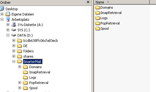

egbert
Beiträge: 232
Registriert: 29. Nov 2007, 08:42
Wohnort: östlich Rostock
Re: WHS mit SmarterMail und Outlook 2003
Beitrag von egbert »
Hallo, Markus,
ich habe das so gelöst, dass ich SmarterMail erst einmal installiert habe. Bei der ersten Anmeldung an SmarterMail als Admin bekommst Du Pfade eingeblendet, die habe ich dann auf D:\ gelegt, so dass das programm unter C:\Programme liegt, die Datenpfade dann unter D:\... Funktioniert und macht auch dem WHS keine Sorgen und Du hast auch keine Sorgen wegen des Platzes. Allerdings geht das dann nicht in die Sicherung, da musst Du dann selber etwas machen. z.B. wäre ein zeitgesteuertes Script, dass die Ordner zipt und dann das zip-file auf ein share kopiert, das vielleicht auch gespiegelt wird, denkbar. Zusätzlich könnte man dann ein Serversicherungsplatte einbauen, die alle Shares noch einmal explizit kopiert. Mit zeitgsteuert meine ich, dass das Script zu einer bestimmten Zeit auf dem WHS läuft.
Anbei mal Screenshots meiner Ordnerstruktur:
Ordner WHS HDD C:
Ordner WHS HDD C:
Ordner WHS HDD D:
Ordner WHS HDD D:
Egbert
