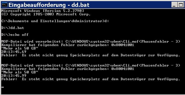

Mof ... Phasenfehler 3 weist auf ein Problem mit der Windows-Installation hin, d.h. die Prozedur arbeitet nicht korrekt ... ich schau mal bei google ob ich dazu eine Lösung finde
In den DEUtils sind einige Fehlermeldungen die mir nicht so richtig gefallen.
Die Verschiebung der Daten hat noch gar nicht begonnen weil die 20 GB-Grenze noch nicht erreicht ist
Wenn du ganz an den Anfang des CMD-Fensters gehst steht da noch eine andere Fehlermeldung oder kommst du gar nicht mehr bis zum Aufruf von DD zurück? Dann starte DD noch mal und brech schnell wieder ab um zu sehen was da passiert

Das WMIC-Kommando funktioniert nicht. Er erkennt deshalb nicht wie viel auf D: noch frei ist und versucht deshalb immer 50GB anzulegen, Aber so viel ist nicht mehr da ...
Ich suche eine Lösung und melde mich dann wieder

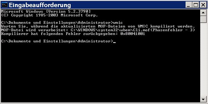

Ach du benutzt wmic, dann hätte ich dir das gleich sagen können! :lol:
Bei i-einer Aktion brauchte man wmic und ich kam auf die Fehlermeldung:
Ich dachte damals, dass die Serverversion zu alt ist, wie für uniqueID und wmic noch nicht unterstützt...
HP Data Vault X312 mit WHS 1, Fritz!Box 6561 cable (vodafone), Toshiba Satellite Pro C660, 2 selbstkonfigurierte Desktops

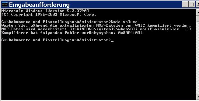

Gib mal in der CMD-Box wmic ein. Was kommt dann ?
2. Versuch: Wmic volume
Bist du auf dem WHS als Admin angemeldet oder nicht?
ja

schau mal auf c :\windows\system32\wbem bei mir ist cli.mof vom 12.7.2008 und 29kB
im Unterverzeichnis log gibt es eine mofcomp.log
sonst muss ich mal länger nachdenken wie ich das ohne WMIC hinkriege

Laut Log könnte cli.mof defekt sein , anbei meine als ZIP
Leider muss ich WMIC benutzen weil z.B. beim Dir-Kommando der Drive-Extender zuschlägt und die freie Größe des Storagepools zurückmelden :(

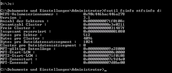

oder warte noch, ich hab e glaube ich etwas gefunden
gib mal fsutil fsinfo ntfsinfo d: ein
