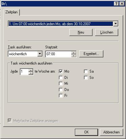

pleibling
Beiträge: 389
Re: Balancing die 2te mit Bitte um Feedback
Beitrag von pleibling »
ich habe auch die Version 6.0.1500.0, auf dem Server habe ich ca. 1.2 TB Daten, 100 GB kommen noch drauf. Daten haben die verschiedensten größen (MP3, DVR-MS TV Aufnahmen, Dokumente, Fotos usw.
Es wird weiterhin "wird ausgeglichen" angezeigt, als ich alle Schattenkopienpunkte entfernt hatte und in den Einstellungen eingestellt hatte, das nur noch MO morgens und FR abends Schattenkopien erstell werden dürfen, war alles eine zeitlang gut und es wurde nach einem Neustart nicht mehr ausgeglichen, aber heute morgen mußte ich sehen, das der Rechner wieder "wird ausgeglichen" anzeigt und es komischerweise wieder Schattenkopienpunkte angelegt wurden.
Kann es sein, das es einfach zu große Datenmengen sind und einfach ein halber Tag gebraucht wird zum ausgleichen und dann wieder der eine fertig ist, schon wieder der nächste anfängt?
Doch der WHS soll ja zuhause alle Daten organisieren können, da darf der doch nicht solche Faxen machen - schliesslich sollen normale Anweder mit dem Teil umgehen können, und wenn wir uns hier schon mit einigen Admins und vielen Computer interessierten überlegen und nach den Problemen suchen, wie sollen das normale User hinbekommen?!?
Einfach schade.
P.s.: Wißt ihr wie man die Schattenkopien wirklich steuern kann? Die Einstellungen wie in den beiden Bildern habe ich auf allen "Laufwerken" (auch FS Ordnern), dennoch werden neue Schattenkopien erstellt. Ich würde die Schattenkopien gerne auf einmal täglich stellen oder so.
