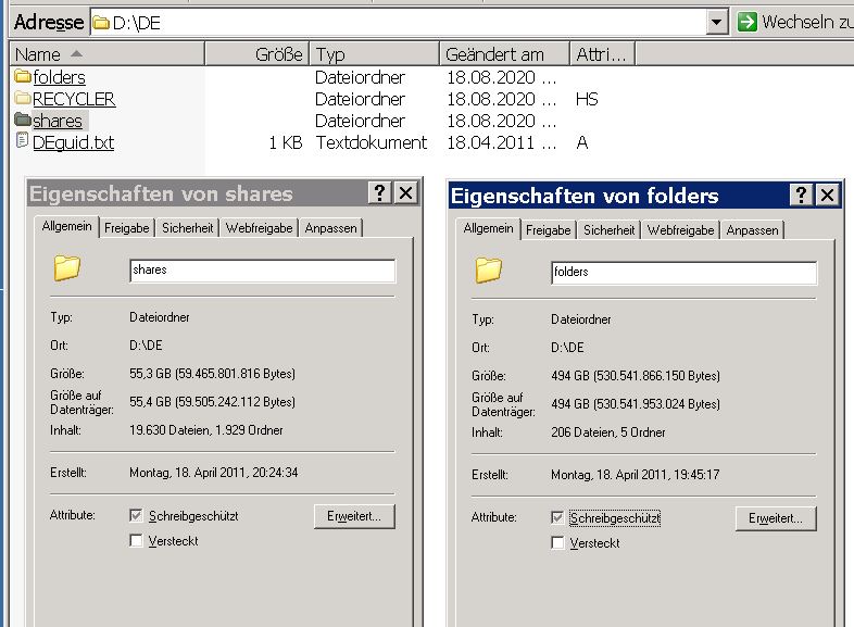

Die Daten liegen unterhalb eines Verzeichnisses \DE\ in folders\... oder shares\...
Bei D: gibt es einen kleinen Unterschied, neben \DE\folders und \DE\shares gibt es auch direkt folders und shares und das sind die Einstiegspunkte für den Zugriff auf den Server. Die Dateien die hier liegen sehen zwar wie ganz normale Dateien aus, bestehen aber nur aus dem Dateiheader und werden Tombstones genannt. Als Ergänzung steht im Header ein Verweis auf den realen Standort der Datei oder bei Duplizierung auf beide Standorte.
Da die Tombstones sehr klein sind - auch wenn der Explorer die Größe der Zieldatei anzeigt - ist es gar nicht notwendig, das D: sehr groß ist. Ein paar Gigabyte reichen schon für Million von Dateien

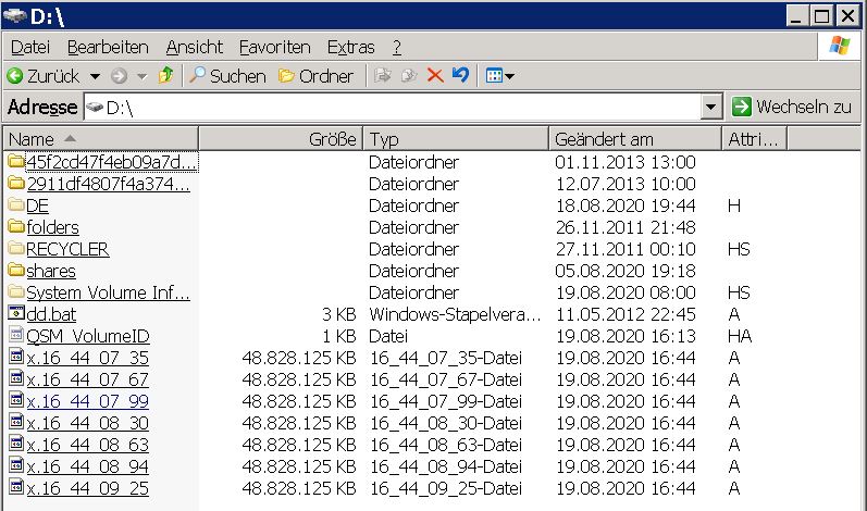

In der beigefügten dd.zip befindet sich eine dd.bat die du direkt in die Root nach D: kopierst
dann machst du mit CMD ein Konsolenfenster auf und gehst da nach d:\ und rufst dann dd auf
die Prozedur läuft recht lange weil der DE-Migrator dazu überredet wird die Dateien zu verschieben weil die Platte zu voll wird
Du kannst parallel dazu mit einem Explorer schauen, ob noch Dateien im \DE\ Zweig liegen. (Ein paar müssen dort liegen, aber die sind alle recht klein) Dann brichst du die Prozedur ab und kannst dann alle der Dateien die zur Füllung der Platte erzeugt worden sind löschen.

Die bat erzeugt große Dateien, die die D-Partitionen füllen damit der WHS überredet wird, Dateien auf die anderen Platten zu verschieben

nicht nur eine sondern viele große Dateien damit die Verschiebungsgrenze des WHS von 20 GB freier Platz unterschnitten wird

sieben 50GB Dateien hat es schon...

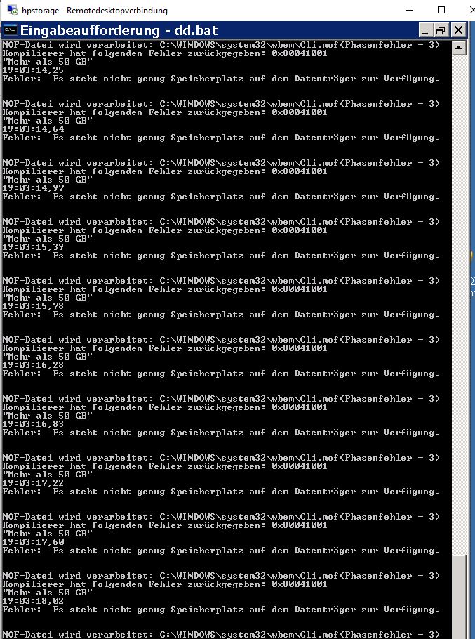

Läuft das noch, der Zeitstempel sieht so aus, als ob da seit drei Stunden nichts passiert
Die Folder werden auch nicht kleiner
Die batch zählt immer bis 59,9GB hoch und fängt dann wieder von vorne an?

Was sind das denn für komische Fehlermeldungen in der CMD-Box ??? Brech das mal ab ... ab er keien der großen Dateien löschen
und dann schick mir die letzten 4 DEUtil im ZIP
