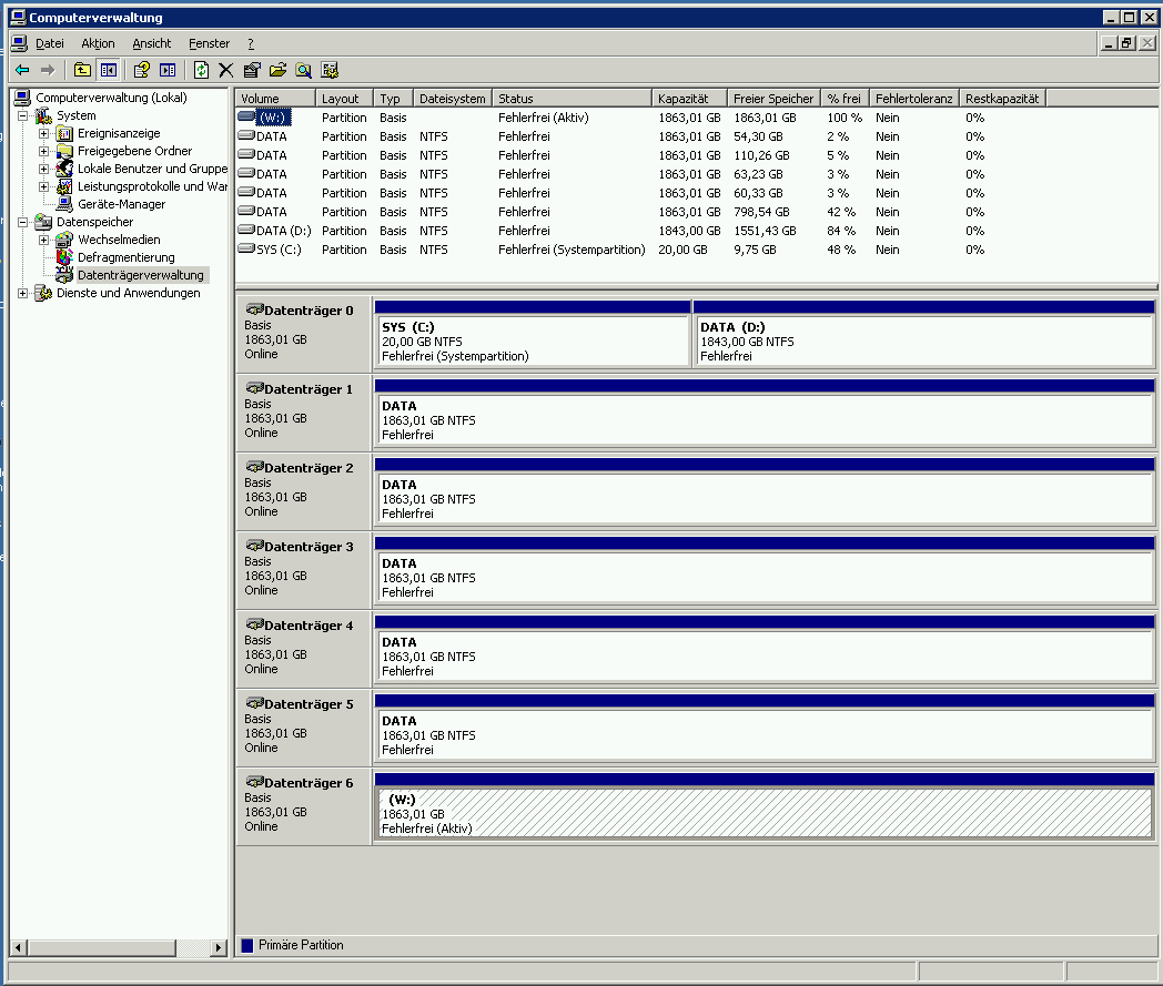

Nobby1805 hat geschrieben:Wenn ich wieder zu Hause bin schaue ich mal, was wir noch machen können ... mach schon mal eienn Screenshot von der Windows Datenträgerverwaltung ...

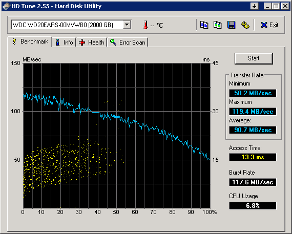

Ansonsten habe ich HDTune-Benchmark durchlaufen lassen...
...und der ErrorScan in HDTune läuft.

Drive 6 ist der 3. Slot der Extenderbox (wenn meine Zuordnungslogik stimmt) und das ist die EARS :o wieso sieht er diese Platte im WHSDisks wenn du sie nicht per Konsole, hinzugefügt hast ... ich wiederhole mich: da ist etwas sehr im Argen :(

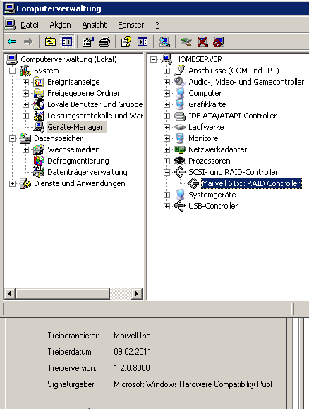

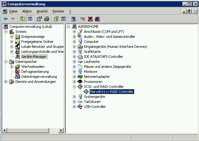

Schau bitte mal nach welcherTreiber für den Marvell-Controller auf dem H340 installiert ist

Re: HDD ersetzen ? Und wenn ja: Wie geht das ohne Datenverlu
Verfasst: 27. Okt 2012, 10:59
und wo steht da die Treiberversion ..schau dir mal meinen Screenshot (unten) an ...

Sorry, hatte ich tatsächlich komplett übersehen.
Hier ist es.

Da solltest du dann doch mal auf die aktuelle Treiberversion updaten ...
