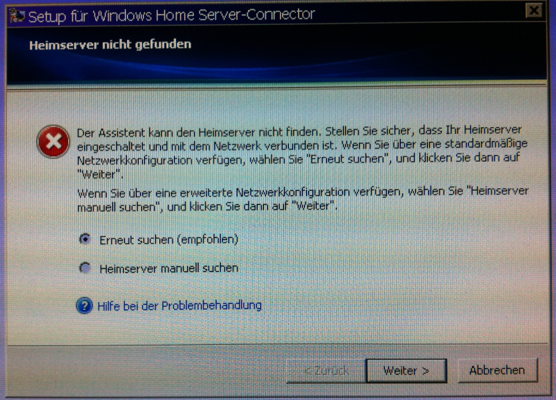

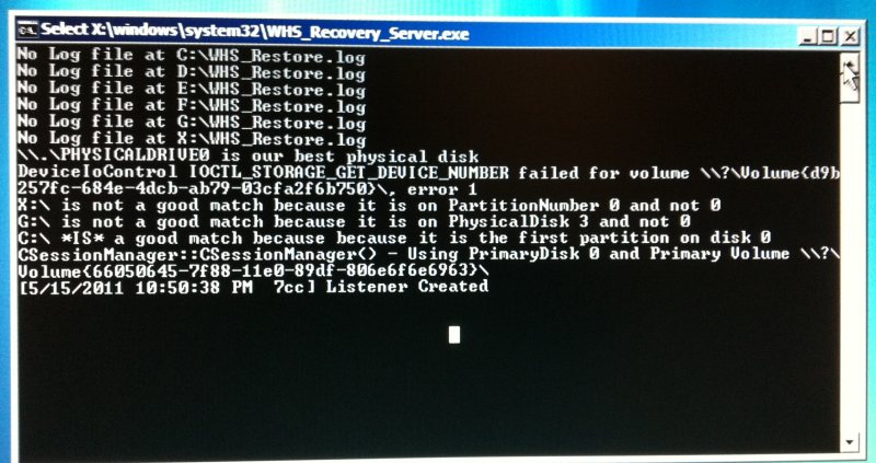

Sch...
Gleiches Problem, das wir schon kennen:
Der whs hat den listener created (Bild 001), der client bricht das Setup für den Connector ab (Bild 002)...
Das gibt es doch gar nicht.
Was nun?
Neustart erzwingen?
whs:
Keine HDs am Gehäuse angezeigt.
Netzwerk-Lampe und "i" blinken blau.
20110515_WHS2003 001.jpg (352.38 KiB) 3206 mal betrachtet
20110515_WHS2003 002.jpg (691.72 KiB) 3206 mal betrachtet

Re: kein LightsOut / kein RDP+Connector-Zugriff
Jonas hat geschrieben:Sch...
Was nun?
Neustart erzwingen?
Was soll das bringen .. der WHS ist im richtigen Modus ... der Client findet ihn nicht ... Connector vollständig deinstalliert ? Kein 2. Netzwerkdevice auf dem Client aktiv ? Was zeigen die beiden LEDs hinten am WHS neben dem LAn-Kabel ?
