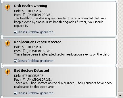

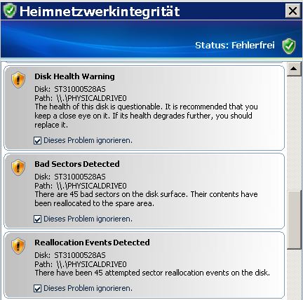

Warum ist das Netzwerk gefährdet?
Mach bitte WHSDisks-Log und ZIP der letzten 6 DEUtil
Weil ich schon seit Tagen die Clients nicht mehr gesichert habe und die Festplatten den Geist aufgeben... :lol:
WHSDisks.log

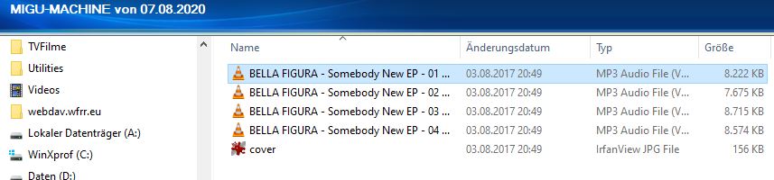

Das sieht doch schon sehr gut aus ... jetzt bitte die 1 TB-Datenplatte über die Konsole entfernen ... das wird einige Zeit dauern, weil ja etliche Daten kopiert werden müssen
migudent
Beiträge: 108
Registriert: 28. Okt 2011, 17:07
Beitrag von migudent »
Kann die gesicherte Musik abspielen.
Das sieht alles so grün aus! :D
