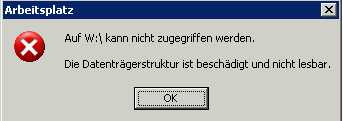

Ich kann nun in der Datenträgerverwaltung im RDP des whs der HDD einen Laufwerksbuchstaben zuweisen... Aber die Fehlermeldung ist mit jener vom WinXP-Client identisch:
Wie komme ich jetzt nur an die Daten heran?

Steckt die Platte an dem Platz wo sie vorher auch war ?
Wenn ich wieder zu Hause bin schaue ich mal, was wir noch machen können ... mach schon mal eienn Screenshot von der Windows Datenträgerverwaltung ...
