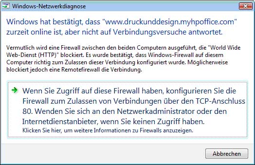

Anbei habe ich die Hardcopy des Internet Explorers angehängt, die erscheint, wenn ich auf "Diagnose von Verbindungsproblemen" klicke.
Hardcopy Internet Explorer

Bennnnny hat geschrieben:Anbei habe ich die Hardcopy des Internet Explorers angehängt, die erscheint, wenn ich auf "Diagnose von Verbindungsproblemen" klicke
hast du alle Änderungen rückgängig gemacht? ... und du kommst aus dem WAN auf die WHS-Website? ... und von da auf die Konsole?

Um extern über deine DNS auf den Server zuzugreifen muss mindestens der Port 80 für deinen Server im Router freigeschaltet sein.
