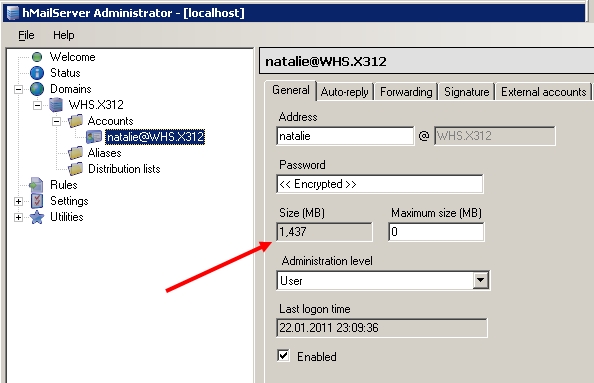

So, ich habe den hMailserver aufm X312 installiert, und so wie es aussieht hat der X312 ach die Emails von meinem GMX Konto gezogen. Ich nehme es deshhalb an, weil siehe Screenshot
die Testmailmail war auch 1,4MB entsprechend groß. Sollte ich mich irren so bitte ich um Rückinfo.
Aber weitergehts mit der Annahme dass der X312 richtig GMX abgeholt hat.

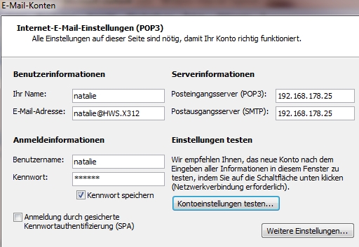

Das Problem welches ich als ein neues habe ist, mein Outlook 2003 beim Einrichten, "Kontoeinstellungen testen" (Serverinforamtionen habe ich gleich die X312 IP angegeben) meldet, dass Outlook "zwar den angegebenen Server zwar gefunden hat, aber.........................."
gibt es da irgendo wo ein HOW TO was man bei den ein Email - Einstellungen- POP3 eingeben muss dass Outlook tut? (siehe Screenshot Outlook) Hat jemand ne Idee?

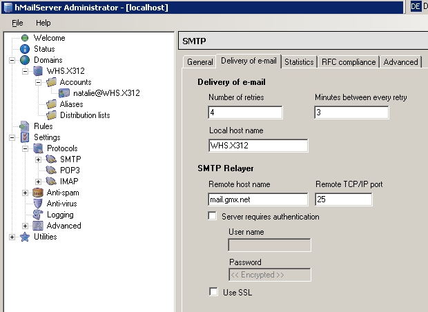

.........ach ja, die Postausgangsthematik habe ich so konfiguriert, passt das soweit?
- Postausgang.jpg (115.75 KiB) 5120 mal betrachtet

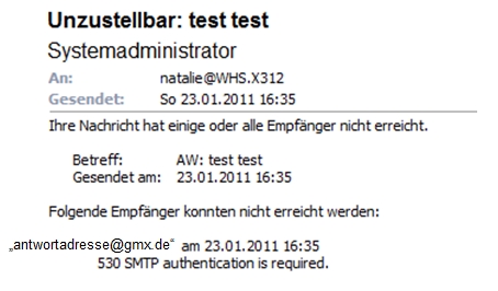

Wie sieht es mit dem Email versand aus? der funktioniert noch nicht, wenn ich auf eine eingegangene Mail antworten will, kommt vom Outlook diese fehlermeldung weiss da jemand ne Lösung?

Re: wenn hMailserver Installfile kein .msi wie auf WHS??
Ganz sicher nicht, da du ohne Authentifizierung als Spammer giltst.Olafinski hat geschrieben:.........ach ja, die Postausgangsthematik habe ich so konfiguriert, passt das soweit?
Du musst deine Kundendaten da eintragen, siehe http://faq.gmx.de/messages/email/mailpr ... eit/1.html
