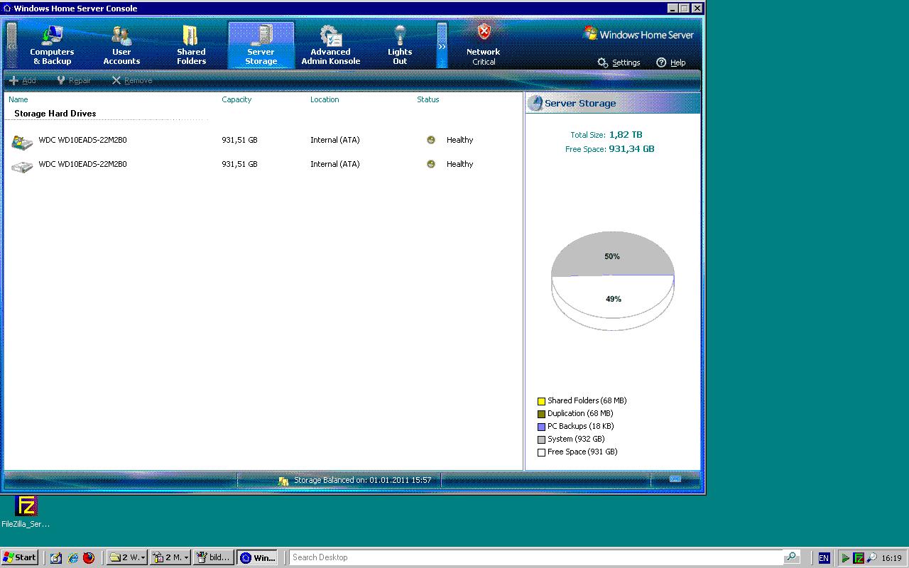

Mach bitte einen Screenshotr der Konsole > Serverspeicher

Danke erstmal für deine Hilfe.Anbei das Foto:

Hast du eventuell auf D: einen Ordner händisch (nicht über die Konsole) angelegt?
Nur wenn die Freigaben/ordner über die Konsole angelegt werden und die Daten darin gespeichert werden, erfolgt eine Verteilung auf alle Datenplatten.

Wieso ist denn "System" bei 932 GB ? da sollte 20 GB stehen ..
Hast du auf D: außerhalb von /shares/ bzw. /folders/ eigene Verzeichnisse bzw. Dateien angelegt ?

das wird es sein, ja habe selber den Ordner erstellt.Werde es gleich mal ausprobieren!!!
