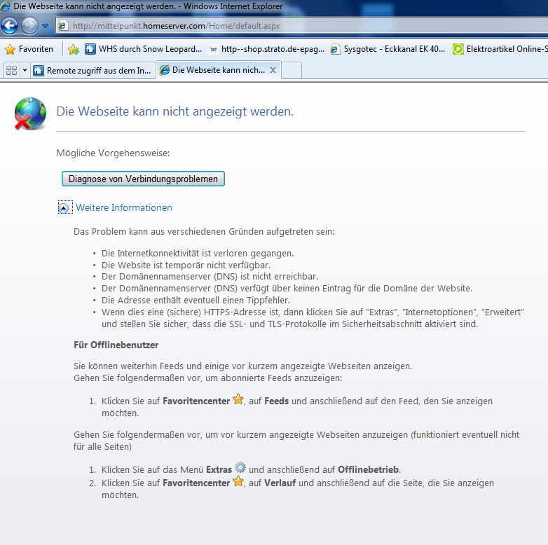

Re: Remote zugriff aus dem Internet geht nicht
Mach bitte einen Screenshot von der Fehlermeldung
cheffe2010
- Beiträge: 25
- Registriert: 28. Okt 2010, 21:32
Wie Oben geschrieben, kann ich, wenn ich meine Domain Eingebe auf den ACER klicken.
Ich lande dann in einem Fenster, das den Namen hat wie ich es in der Konsole unter Remote eingegeben habe hat.
In deisem Fall "Test". In der MItte ist ein Bilt mit einer Frau, zwei Kindern und einem Mann (son Standard Bild). Ganz rechts ist ein Button "Anmelden".
Wenn ich den Klicke, wechselt der IE Seite und es kommt das Bild "Verbindungsprobleme" (siehe Anhang).
- Fehler.jpg (60.21 KiB) 3014 mal betrachtet

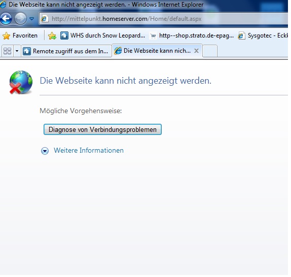

cheffe2010
- Beiträge: 25
Dieser Fehler ist wohl besser,-))
- Fehler2.png (100.74 KiB) 3012 mal betrachtet

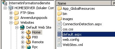

Dann gehe bitte mit RDP auf den WHS und rufe dort Start > Systemsteuerung > Verwaltung > Internetinformationsdienstemanager auf
dort bitte wie folgt navigieren und default.aspx rechts anklicken und Durchsuchen aufrufen ... was kommt dann ?
