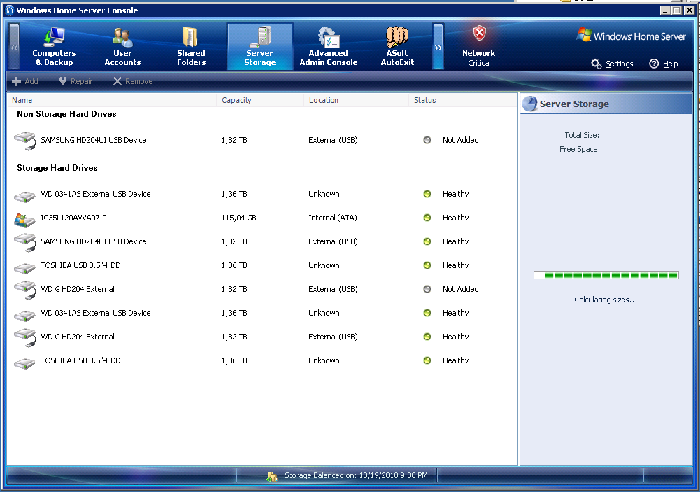

Ich habe meinem WHS zusätzliche 4x 2TB spendiert und dabei kam es zu einem kleinen Malheur als das Kabel im Betrieb runtergerutscht ist. Die Platte ging auf "missing" und beim nächsten Start auf "unhealthy". Der "repair" hat leider nicht funktioniert und jetzt steht die Platte bei den "storage hard drives" als "not added", hat im Kontextmenu aber nur "remove" (was aber leider auch nicht funktioniert).
Wie bekommt man die Platte wieder in einen normalen Zustand?
Nebenwirkung: aus dem "calculating size" kommt der WHS nicht raus - auch nach Tagen nicht.
So schauts aus
So schauts aus

Server runterfahren, Platte abklemmen, Server hochfahren, Platte über Konsole entfernen.
Wenn für alle Freigaben die Duplizierung eingeschaltet ist, sollte es zu keinem Datenverlust kommen.
Falls nicht, die Platte nach dem Entfernen an einen Clienten hängen und von dort die fehlenden Daten zurück auf den Server kopieren und erst dann die Platte wieder zum Pool hinzufügen.
