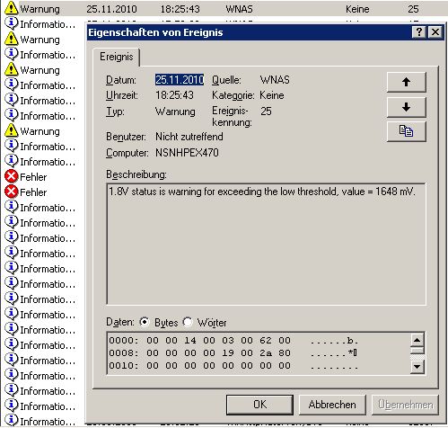

Hallo, ich habe heute ein Warnmedldung in der Ereignisliste des Servers erhalten, mit der ich so richtig nichts anfangen kann oder besser sie nicht richtig einordnen kann.
Warnmeldung...
Warnmeldung...
Muss ich mir nun Sorgen machen das etwas mit der Hardware des Servers nicht stimmt oder das er bald den Geist aufgibt? Vielen Dank für einen Tipp...

Die Meldung ist ja eindeutig ... 1,648 V wo 1,8 V erwartet werden ist m.E. sehr niedrig ... entweder hat das Netzteil ein Problem oder die Belastung ist aus irgend einem Grund angestiegen .. hast du mal einen Reboot gemacht ? Auch das BIOS prüft beim POST
PS bin mir jetzt nicht sicher ob die 1,8 V nur für das RAM oder auch für anderer Teile des Systems benötigt werden
