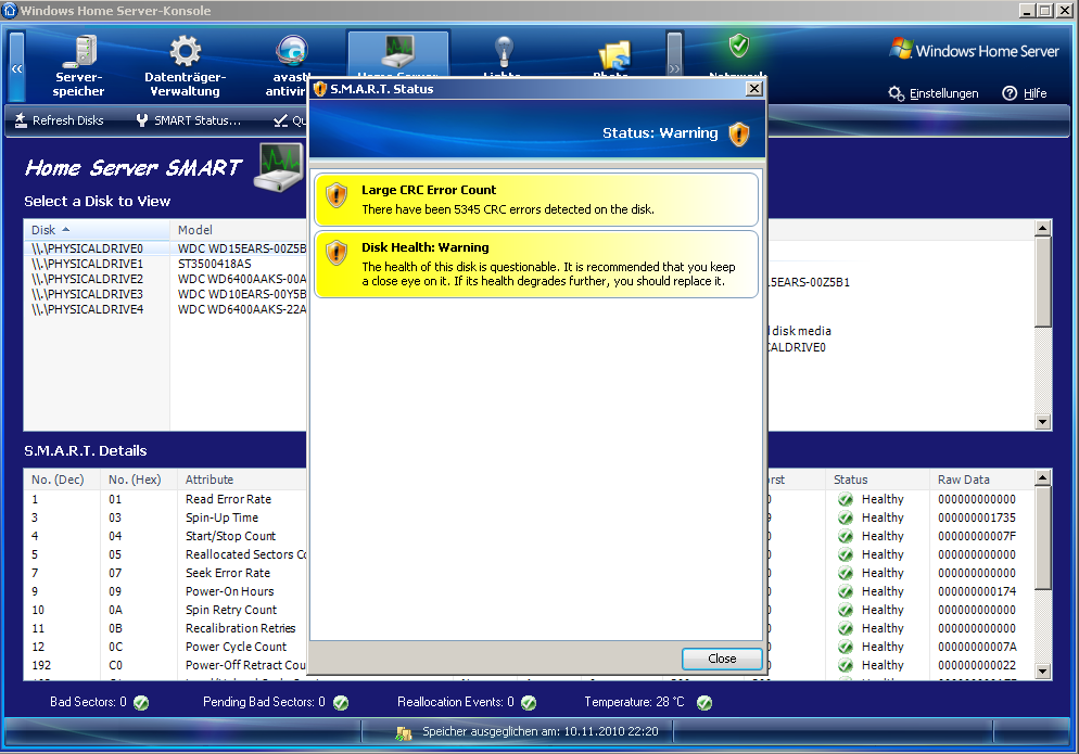

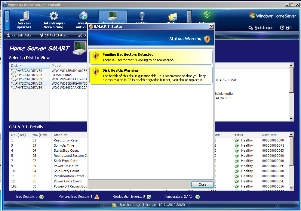

Ich hab mir den Smart Status Add-in installiert. In mein Server sind derzeit 5 Fesplatten drin.
Bei 2 Festplatten meldet smart status das die Festplatten fehler haben.
Aber unten unter smart details werden keine fehler angezeigt.
Was mich nur stützig macht ist , das die beiden einzigen Festplatten sind mit 4kb Sektor. (WD Green EARS Festplatten)
Kann es sein, dass das Programm mit 4KB Festplatten nicht klar kommt ?
Ich hatte meine Festplatten etwa vor 2 Wochen mit WD Tool auf fehler überprüft und es war alles in ordnung.
Everest Smart gibt auch keine fehler...
Jetzt wollte ich von euch wissen ob das ein fehler sein kann,, oder ein fehler vom Programm...
hat sonst noch jemand 4KB HDD´s drin und den Smart Status Add-In ?
Smart meldet fehler: HDD´s Defekt ?
- Bildschirmfoto 2010-11-10 um 23.22.18.png (187.82 KiB) 882 mal betrachtet
- Bildschirmfoto 2010-11-10 um 23.22.02.png (191.98 KiB) 882 mal betrachtet

Re: Smart meldet fehler: HDD´s Defekt ?
Manchmal interpretiert das Add-In die gemeldeten Werte falsch.
Deswegen prüft man solche Fehler immer erstmal mit einem offiziellen Tool des Herstellers der betroffenen Festplatte.
Wenn dieses keine Probleme meldet dann hast du wahrscheinlich auch keine und es handelt sich nur um einen Fehlalarm.
Melde diese doch dann am besten mal dem Programmierer des Add-Ins. Vielleicht kann er etwas an seinem Toll ändern damit solche Fehler in Zukunft nicht mehr auftreten.
