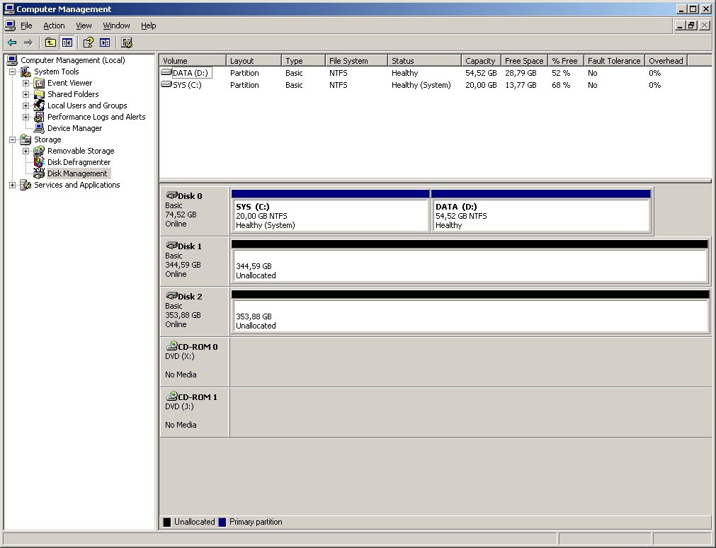

ich will endlich mein Raid zum WHS hinzufügen. Vorher muss ich aber noch ein paar Details wissen.
1. (Bild 1 + 2)
Grundsätzlich ist es ja so:
Hat man nur eine Festplatte im System eingebaut, wird die Festplatte beim installieren des WHS patitioniert.
Ich habe aber keinen Einfluss auf die Partitionsgröße ? (kann mich nicht erinnern das ich vor dem installieren die Wahl gehabt hätte)
Also nehme ich mal an, für die C:\ (SYS) Partition werden 20 GB angelegt und der Rest wird dann eben D:\ (DATA)
In meinem Fall mit einer 80 GB SATA Festplatte bleiben also knapp 60 GB für D:\[Data].
Auf C:\ installiert sich der WHS und auf D:\ werden z.B. die Shares / Backups angelegt usw.
Frage 1.1: Richtig soweit ?
Frage 1.2: Was passiert jetzt beim "Folder Duplicating" ?

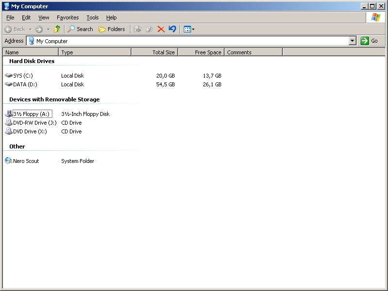

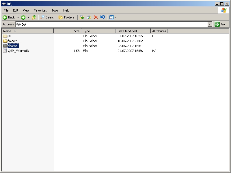

2. (Bild 2 + 3)
Wie bekomme ich es jetzt hin, das ich mein Raid so einbinde das sich die Struktur und der Inhalt von D:\[Data] kommplett darauf befindet ?
Erstmal würde ich mein Raid in der Datenträger-Verwaltung (Disk Managment) formatieren und einen Laufwerskbuchstaben vergeben.
Scheinbar bräuchte ich das aber nicht mal zu machen, weil die WHS Console erkennt die Platten / das Raid auch so.
Dann würde ich mit der WHS Console den Datenträger hinzufügen.
Frage 2.1: Wie bekommen ich jetzt die vorhanden Daten (Backups, Shared....usw.) auf mein Raid ?
Frage 2.2: Wie könnte man dann noch eine Datensicherung machen ? Ist die Festplatte über die Console eingerichten, ist der Laufwerksbuchstabe doch weg.

Verständnissfrage zu Laufwerk, Shares und Struktur
home-terence
- Beiträge: 22
- Registriert: 16. Jun 2007, 12:32
- Bild_1.jpg (108.52 KiB) 3319 mal betrachtet
- Bild_2.jpg (92.8 KiB) 3319 mal betrachtet
- Bild_3.jpg (232.43 KiB) 3318 mal betrachtet

Re: Verständnissfrage zu Laufwerk, Shares und Struktur
Ich habe es mir schon fast gedacht, das es keine Möglichkeit gibt (jedenfalls jetzt noch nicht) die vorhandene Struktur der Daten-Partition auf ein Raid zu schieben /auszulagern.
Könnte nicht noch einer schnell mit MS reden, damit die das noch schnell reinfriemeln ?!
Die Frage ist ja, warum geht das nicht ? Und warum gibt es keine Laufwerksbuchstaben mehr ? Was bringt das ?
Füge ich über die Console eine neue Festplatte hinzu, wird die D:\[Data] Partition einfach erweitert bzw. der reine Festplattenspeicher zu D:\ dazu addiert.
Das macht zwar dann Sinn, wenn meine erste Festplatte langsam voll wird.
Aber ich bin der Meinung, das die Daten und das System nicht zusammen auf eine pysikalische Platte gehören. Egal ob partitioniert oder nicht. Das bringt nur einen kleinen Sicherheitsvorteil.
Also....was ist nun das end vom Lied ? Soll ich mir jetzt eine 500 GB Platte kaufen um das System und die Daten drauf zu packen ? Am besten geleich zwei und dann gespiegelt ?!
Wie habt ihr das euren Server eingerichtet ? Und wie haltet ihr die Daten sicher ? Backup auf externe Platte ?
Erstmal danke....Homi

Nunja,
MS empfiehlt ja eine große Festplatte für das System und danach weitere Festplatten.
Mit dem Speicherpool geht es MS ja darum, dass die Leute sich nicht mehr um Laufwerksbuchstaben usw kümmern müssen. Ergo auch nicht um die Erweiterung von Ordnern, die auf Festplatten liegen, die langsam voll werden. Mit dem WHS steckst Du eine weitere Festplatte an und alle Ordner dürfen weiter wachsen.
Das Systemlaufwerk wird ja bei einer genügend großen Anzahl an Festplatten nur noch zum "zwischenspeichern" der Daten genutzt. Die Dateien werden ja auf die anderen Festplatten aufgeteilt, gerade um Sicherheit zu "gewährleisten". Ist dieser Balancing Prozess nicht schnell genug kam es im MS Forum angemerkt schonmal zu Problemen bei der Übertragung. Deswegen soll das Systemlaufwerk groß sein.
