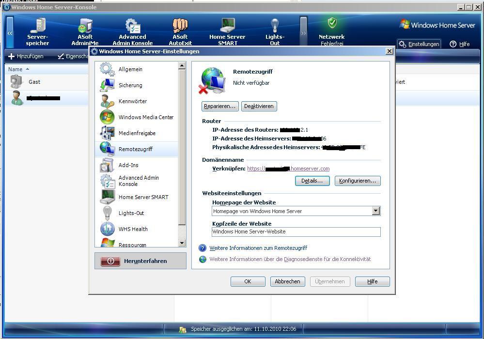

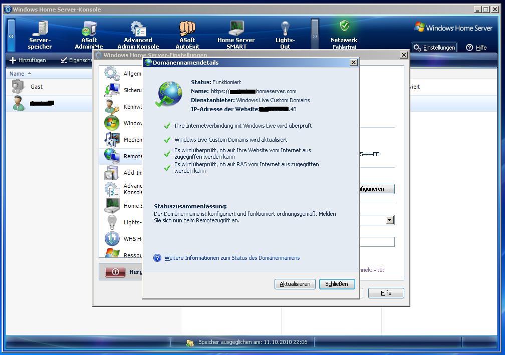

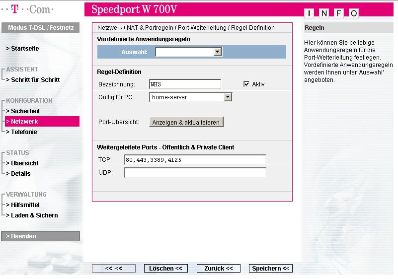

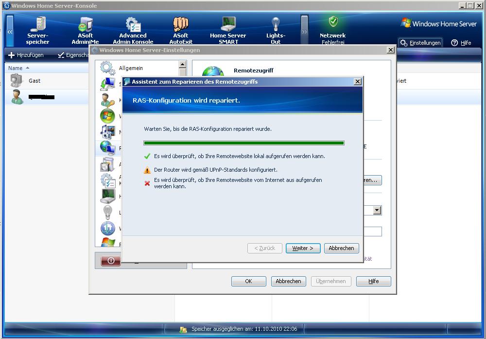

ich bin neueinsteiger in Sachen WHS und habe auch gleich mal das erste Problem und zwar bekomm ich keine Verbindung zu der WHS Seite. Wenn ich die Seite vom WHS aus aufrufe komm ich drauf. Versuche ich sie aber von einem anderen Pc aus aufzurufen kommt immer "Konnte keine Verbindung zum Server aufbauen.". Habe den WHS an einem Speedport W700V hängen und die Portweiterleitung schon gemacht, aber irgendwie funzt es trozdem nicht. Habe mal ein Paar Bilder davon gemacht.
Hoffe ihr könnt mir weiterhelfen.
Dank euch jetzt schonmal für die Hilfe.

Manche Router können innerhalb des eigenen Netzes die URL nicht richtig adressieren ... wenn du mit deine URL per PN schickst kann ich gerne von Außen testen
... und der Test in der Konsole läuft bei vielen / allen im Moment nicht richtig

Als erstes würde ich Dir empfehlen den Port 3389 aus der Liste zu entfernen.
Dieser ist a) für den WHS nicht notwendig und b) stellt dieser Port eine schöne Angriffsfläche dar.
Lässt sich die Webseite von einem Clienten aus über die LAN-IP des WHS aufrufen?

Also hab den Port 3389 rausgenommen. Ja die Website lässt sich über die LAN-IP aufrufen.

Dann kann es durchaus im Bereich des Möglichen liegen, dass Dein Router ebenfalls Probleme mit dem Routen von Paketen hat, die intern über eine externe Adresse angefordert werden.
Leider muss man das bei SoHo-Geräten als "normal" betrachten.
Der Zugriff aus dem WAN heraus sollte dennoch funktionieren.
