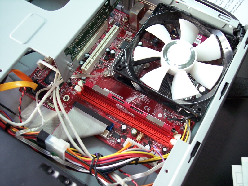

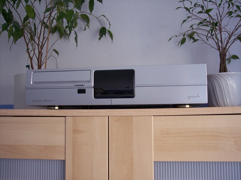

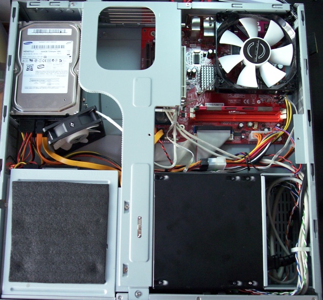

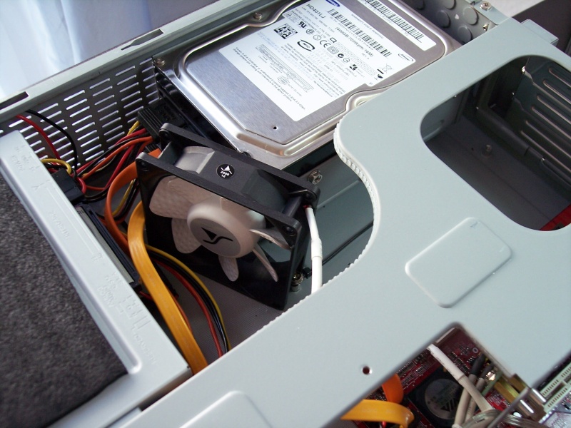

hier mein fertiger WHS:
Mainboard: Via PC2500 (ca. 100 €)
CPU: Via Elster C7 1500 MHz (onBoard)
Arbeitsspeicher: 1024 MB DDR2 667 (25 €)
Grafikkarte: Onboardkarte
Netzteil: 420 Watt Xilence 12 cm Lüfter (25 €)
Gehäuse: Cooler Master CM Media 260 (ca. 100 €)
Lüfter: 120cm Lüfter für CPU und Northbridge + 80 cm Lüfter für Festplatten (ca. 25 €)
Laufwerk: LG DVD ROM (20 €)
HDD1: 2,5" 120 GB Fujitsu Siemens (Systemplatte) (ca. 55 €)
HDD2: 3,5" 400 GB Samsung HD401LJ (ca. 70 €)
HDD3: 3,5" 400 GB Samsung HD401LJ (ca. 70 €)
System: Windows Home Server ;-) (130 €)
Summe: ca. 600 €
Geplante Erweiterungen: Gigabit Netzwerkkarte
Das System läuft seit 2 Wochen stabil, kleine Probleme konnte ich zum Glück beheben. Energieverbrauchsdaten folgen noch.
Hier ein paar Bilder zum System:

Das nenn ich mal Wohnzimmer tauglich. Hübsch!

super Fotos von Deinem System, schaut sauber aus.
